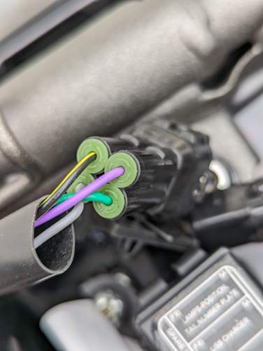

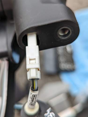

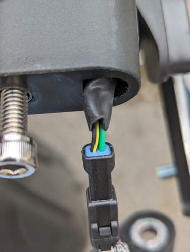

Da es ja für die Speed/Scrambler 400 fast nichts als Kennzeichenhalter gibt und das Original so furchtbar hässlich ist, habe ich mir einen Halter selbst gebaut. Alle Arbeiten, wie Planung, Elektrik, Blecharbeiten und Schweissen habe ich selbst durchgeführt.
Was meinen Halter so besonders macht, meine Steckverbinder für die Blinker sind spritzwassergeschützt in einem Rohr untergebracht, kein Originalkabelbaum wurde zerschnitten und der notwendige Reflektor wurde oben angebracht, ausserdem wurde die Neigung auch eingehalten. Der Halter ist aus Edelstahl und somit rostfrei, andere Halter sind meist aus Stahl und ohne Konservierung beschichtet, sowas rostet ganz gerne.
Stecker habe ich von AliExpress, passend für die Triumph Speed 400
Steckerbuchse Blinker ist
JWPF Serie 2-polig female = JST06R-JWPF-VSLE
Kabelfarbe Blinker
links + grün - schwarz/gelb
rechts + grau - schwarz/gelb
Diese Buchsen lassen sich sehr bescheiden crimpen, weil sehr mini, das einrasten der gecrimpten Kabel in der Buchse war nicht einfach, aber es ging.
Kennzeichenlicht habe ich von Ebay.
Der Stecker oben ist von AliExpress
Stecker 4fach male Sumitomo 6180-4181 und 6187-4441 HM. 090
DJ7045F-2.2-11
DJ7045F-2.2-21
Steckerfarben
grün Blinker links +
grau Blinker rechts +
lila Kennzeichenlicht +
Masse schwarz/gelb
diese Stecker lassen sehr gut crimpen, natürlich mit passender Zange.
Der Halter selbst ist aus 2mm Edelstahlblech, das Querrohr für den Blinker ist 15x1,5.
Der Halter bleibt auch roh, rostet ja eh nicht und auf Edelstahl hält Farbe auch nicht supergut.
Paar Bilder habe ich noch angehangen, viel Spass beim Ansehen.
Gruss Dirk

cleanes Design - schöne Arbeit !
Mir gefällt Original viel besser, rundet schön die ganze Linie ab.
Ist mir zu hoch angesetzt. Rücklicht und Reflektor sind für mich zu nah beieinander. Das Original gefällt mir da besser

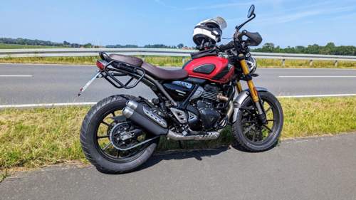

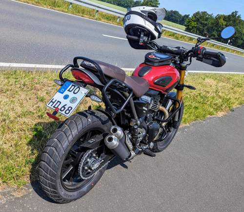

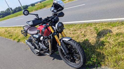

Sturzbügel, Taschenhalter und kurzes Heck sind montiert.
Nummernschild und Reflektor werden noch geändert.

THX - das Heck schaut recht gut aus!
Schutzbügel überlege ich auch, aber oben UND unten sind mir etwas to much - werde mir die oberen bestellen, die dürften im Fall des Falles etwas mehr abschirmen
@Marathon-Walker
Was für ein kurzes Heck hast du hier verbaut?
..und wenn wir dabei sind: welche Seifenhalter?
Danke! \m/
Hier sind die Links zu Heck und Seitenhalter:
https://www.ebay.de/itm/296391233782?...
https://www.ebay.de/itm/166053745665?...
Passte alles optimal ohne notwendige Anpassungen, Edelstahl-Schrauben waren auch dabei. Fühlte sich alles sehr wertig an.
