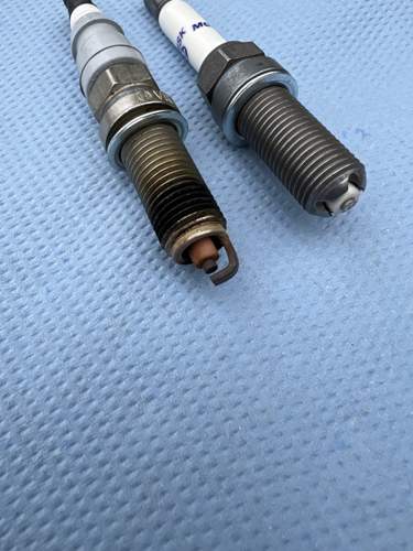

die Probefahrt mit einer anderen 400er ergab das gleiche unschöne Verhalten im Teillastbereich. Also suchte ich nach weiteren Lösungsmöglichkeiten. Aus dem Enfield-Forum wusste ich von guten Erfahrungen mit Zündkerzen von Brisk bei den Himalayan.
Das wollte ich ausprobieren, Kerze war noch nicht gelistet aber im Gespräch wurde mir die MOR14LGS empfohlen.
Das Tauschen der Zündkerze ist ein bisschen aufwändiger als bei einer Simson.
Der Tank muss weg, die Kabelhalterungen unter dem Tank abgeschraubt, die Zündspule abgebaut werden. Jetzt kommt man an die Kerze wenn man einen Kerzenschlüssel hat, der lang genug, aber nicht zu lang ist.
Neue Kerze einbauen, hoffen, dass der Drehmomentschlüssel passt (1/4" auf 3/8" Nuss) und alles wieder zusammenstricken.
Eine Stunde Probefahrt: Aktion ist ein voller Erfolg. Lastwechsel sind jetzt geschmeidiger, Konstantfahrruckeln ist nicht mehr spürbar.
Anbei mal noch ein Foto vn den Kerzen. Elektrodenabstand der Originalkerze 2/10 zu groß, eventuell ein Teil der Ursache.

Wie sieht es dann mit der Garantie im Fall eines Schadens (welcher Art auch immer...)aus?
Ich habe übrigens mit meiner Maschine keine Probleme mit Lastwechsel und Konstantfahrt.
@foku69
Die Zündkerze sollte schon für die Speed 400 ne Freigabe haben. Dann gibt es auch keinen Ärger mit der Garantie.
Ich hätte da eher Bedenken einen Tank abzubauen und selbst die Zündkerze zu wechseln. Sowas überlasse ich doch lieber der Werkstatt. Die sollten ja dafür sorgen, dass da kein ruckeln auftritt.
Tank abbauen ist echt kein Hexenwerk, eine lange Schraube am hinteren Tankende, das wars schon. Tank anheben, Stecker der Benzinpumpe abstecken, Benzinleitung abstecken, zwei Gummischläuche zum Aktivkohlefilter lösen, fertig.
Was dann zum Vorschein kommt ist vorläufig entmutigend, Kabel über Kabel, Querstrebe von Rahmen, Zündspule, alles im Weg.
Zündkerze ist seeeehr tief im Motor, man braucht eine langen Steckschlüssel u an die Kerze zu kommen.
Werkstatt hat sich "gekümmert" und erklärt, dass da kein Ruckeln ist. (Es fehlt einfach an Erfahrungswerten bei dem neuen Modell)
Mehr schreibe ich jetzt mal nicht, sonst ist die Garantie in Gefahr. ;-)
Obwohl, es kann einem doch niemand verwehren, den Elektrodenabstand der Zündkerze am eigenen Motorrad zu kontrollieren.

Ich hätte an deiner Stelle eigentlich zuerst die Einfahrphase abgewartet. Die Maschine wird mit einer speziellen Einfahrsoftware und Einfahröl ausgeliefert. Nach diesem ersten Service hat meine Machine nicht mehr geruckelt und die Gasannahme war vieeeel besser.
Danke cutf - seh ich auch so
Die Einfahrphase war durch, erste Inspektion incl. Ölwechsel und Softwareupdate sind erledigt. (sieht man z.B. daran, dass der Drehzahlmesser ab 6000U/min nicht mehr blinkt.
Inzwischen sind 1900km auf dem Tacho und das Verhalten wurde nicht besser. Deshalb die Suche nach Lösungen und der Kerzenwechsel.
