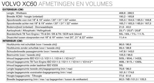

mein XC 60 D4 R Design wird gegen 400€ Aufpreis mit SCR Kat geliefert.
Weiß bitte jemand, wie groß der Adblue Tank sein wird?
Danke im voraus und viele Grüße
In der niederländischen Preisliste steht tatsächlich die Größe des SCR-Tanks, diese beträgt 11,7 Liter (NICHT 14,5l wie TomOldi schrieb).

Beim XC40 ist es gemäss NL Preisliste 54 l Krafstoff und 14.5 l ADBlue.
Es ist nicht davon auszugehen, dass es beim XC60 weniger sein wird.

der XC60 bekommt entweder den XC90 (V526) AdBlue-Tank oder den sogenannten "Common Tank". Beide passen und beide haben 11,77 l.
Zur Info: der V40 (418A) hat einen Tank mit 16,67 l.
Das ist auch der Wert für den XC40, die neue XC60 Preisliste war gestern noch nicht online..
