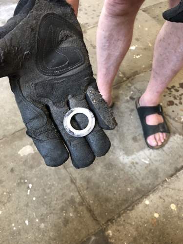

Update Habe den Scooter gerade wiederbekommen. Kosten 103 Euro. Öl rein Benzin rein läuft und fährt aber er Qualmt von unten als wenn er brennt und nachdem ich ihn ausgemacht habe und zur Seite geschoben hatte lag da eine Unterlegscheibe? Hab mal ein Bild angehängt. von wo könnte die stammen ? Antriebsriemen wurde erneuert?
Habe den Fehler gefunden vom Vorderrad ist der Sicherungsring für den Reifen weg .
Wenn ich gemäht hatte hatte das böse ausgehen können.
Jetzt suche ich einen Ersatz Sicherungsring leider finde ich keine Info welchen ich brauche .In den ersatzteillisten ist immer nur die Hinterachse gezeigt.
Sicherungsring 20 x 1,2 !
