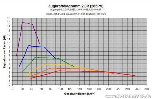

Wie versprochen hab ich mich mal daran gemacht für den R ein Zugkraftdiagramm zu entwickeln.
Das Diagramm ist mit der von VW veröffentlichten Drehmomentkurve sowie nichtlinearen Schleppverlusten (1000min-1: 5,4% bis 6800min-1: 21,2%) berechnet worden. Somit erhält man die Zugkraft an den Rädern. Hier bin ich von 235/40R18 mit einem Abrollumfang von 1961mm ausgegangen. Die Getriebeübersetzungen sind dem Audi S3 2.0 TFSI Quattro (8P) entnommen -vielen Dank an Fox für den Link.
Auf dem Diagramm kann man sehr gut erkennen, das die optimalen Schaltpunkte (max. Zugkraft) in den oberen Gängen bei 6000min-1 liegen. Für R-Fahrer(in) bedeutet dies, daß man bei knapp 190km/h in den 6.Gang schalten sollte.
Bei neuen Reifen wird die eingetragene Höchstgeschwindigkeit von 250km/h bei 6650min-1 erreicht. Das Getriebe ist so (kurz) ausgelegt, das der R bei einer max. Drehzahl von 6800min-1 "nur" 256km/n erreichen kann. Mit abgefahrenen Reifen sinkt dieser Wert sogar noch etwas.

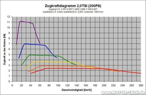

Zum Vergleich sieht man auf dem Zugkraftdiagramm des 2,0TSI (200PS) das wesentlich länger übersetzte Getriebe (die Gangräder sind gleich, nur die Antriebsübersetzungen sind anders). Hier reicht das Getriebe bis 280km/h, bei einer Anhebung der Höchstdrehzahl auf 7000min-1 sogar bis fast 290km/h. Bekanntlich werden die 200PS jedoch schon bei 235km/h von der Luft ausgebremst.
In Summe bedeutet das für alle R-Fahrer mit Ambitionen in die 300+PS-Region, das sie ihr Getriebe ändern müssen. Die 250km/h sind dann zwar schneller erreicht, aber es geht nicht mehr weiter.
Kann so nicht stimmen, kein Hersteller gibt eine Höchstgeschwindigkeit an, die im roten Drehzahlbereich liegt. Der R riegelt die Höchstgeschwindigkeit ab, bevor er 6500 1/rpm erreicht.
Warum soll die Höchstgeschwindigkeit eines Fahrzeuges denn nicht im roten Bereich liegen? Der ist doch ohnehin recht willkürlich gewählt. Das ist absolut kein Grund warum es nicht so ist wie ich's beschrieben habe.
Allerdings könnten die Übersetzungsverhältnisse beim Scirocco R anders als beim Audi S3 sein, was ich aber nicht glaube.
Bei welcher Drehzahl erreicht denn der R seine angegebene Höchstgeschwindigkeit in der Praxis? Das hier echte (nicht der Tachowert) 250km/h gemeint sind ist ja logisch, oder.

Der Scirocco R (bereift mit 235/35R19) erreicht seine Vmax (abgeregelte 250 km/h) daher bei ~ 6.300 Kurbelwellenumdrehungen pro Minute. Mit der Primärachsübersetzung 4,24 wären es im VI. Gang rechnerisch rund 8.150 U./min.
Original geschrieben von Rigero
Genau so ist es auch bei mir, bei ca. 6.300 kommt die Regelung. (Tacho ca. 270)
Ich komme da auf andere Werte:
Drehzahl: n= 6650min-1 =399.000h-1
Gesamtübersetzung 6.Gang: ü= 0,927*3,37= 3,124
dynamischer Abrollumfang: U= 1961mm= 0,001961km
Eingesetzt in folgende Formel v= n*U/ü bekomme ich 250,46 km/h heraus; wohlgemerkt bei 6650min-1 und nicht schon bei 6300min-1.
Da die Formel bei meinem 2,0TSI perfekt zu den GPS-Daten passt und ihr euch nicht mit euren Beobachtungen nicht alle irren könnt muss die Getriebeübersetzung eine andere sein 😕.
