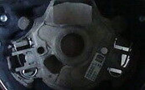

Fährst zu VW, lässt mal kurz den Airbag raus machen, (3-5min) machst nen Foto von deiner Airbag Aufnahme, postest sie hier und man kann dir genau sagen was Sache ist.
Aber was ist denn total verwirrend?
Bis jetzt war es doch bei allen ohne MuFu so, dass sie nen anderen Airbag brauchten. Hab von noch keinem Fall gelesen wo der nicht Multi-Airbag mit in das TOP Sport Lenkrad übernommen werden konnte!
Im Anhang 2 Bilder:
Bild 1 ist die Aufnahme, wie sie an den TOP Sport Lenkrädern zu finden sind (zumindest hab ich noch nie eines mit anderer Aufnahme gesehen) und Teilweise an normalen Lenkrädern wie z.B. einige Polos mit Multifunktion. Wie zu sehen ist, dort liegen die 2 Aufnahmen parallel gegenüber.
Bild 2 ist die Aufnahme, wie sie eigentlich nur in normalen Lenkrädern, so z.B. mein Polo ohne Multifunktion, zu finden ist. Dort sind sie beiden Aufnahmen V-mäsig angeordnet.
Bild-1-top-sport-multi
Bild-2-normales-lenkrad

Im Anhang 2 Bilder:
Alles klar. Dann hat sich das für mich sowieso erledigt ;) Danke!

Beim normalen Golf Lenkrad kann man das mit dem Airbag nicht sagen, die gibt es als solche und als solche Airbagausführung!
Da hilft nur die Bilder der Aufnahmen, wie ich sie vor kurzem hier gepostet hab, vergleichen!
