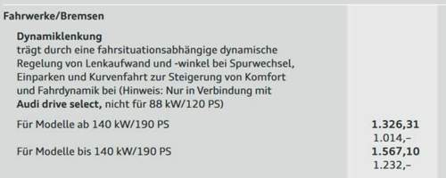

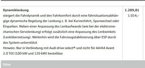

Die Dynamiklenkung gab es seinerzeit für 1290,- (FL) bzw. 1326,- / 1567,- (VFL) Aufpreis i.v.m. Drive Select.
Dürften wohl die wenigsten genommen haben,...?
https://...audi-technology-portal.de/.../dynamiklenkung
