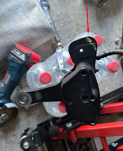

Hallo, ich bin beim Umbau an der Bremse angekommen 🙂
Was mach ich denn mit dem Teil des Bremssattel der am Rad anstößt ?
Einfach weg mit der Flex ?
Danke
Bremse2
Wäre zu einfach, auch wenn die Flex da schon so griffgünstig liegt….
