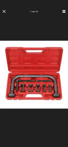

Hast du dir auch schon Gedanken darüber gemacht wie du die unter (hoher) Spannung stehenden Ventilfedern (auch hier 8 Stück) runterdrücken willst um die Ventilkeile zu entnehmen um überhaupt an die VSD zu gelangen?
Themenstarteram 29. Januar 2021 um 19:37
Ja hab ich .
Ich hab ja noch einen Käfer und ein e36 Cabrio.
Also braucht man es eventuell nochmal :)
Die eigentliche arbeit des direkten Austausch der VSD ist kein Problem!
Das mit den Ventilfedern und den Keilen ist eher das Problem wenn nicht beim zerlegen dann beim zusammenbauen!

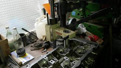

@PKGeorge schrieb am 29. Jan. 2021 um 20:34:41 Uhr:
Wohl dem, der einen alten Bohrständer von Bosch zu Hause hat!
Meine Spezialzange für die VSD zeig ich Euch morgen, habe leider kein Bild in meinem Archiv gefunden.
Mfg
@kawastaudt schrieb am 29. Januar 2021 um 21:20:38 Uhr:
Mfg
Das sieht wirklich gut aus.
Funktioniert das auch bei schräg stehenden Ventilen?
Ja, dann muss man halt den Kopf schräg auf die Unterlage legen!
Alles machbar, Herr Nachbar!

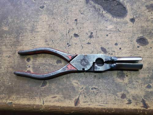

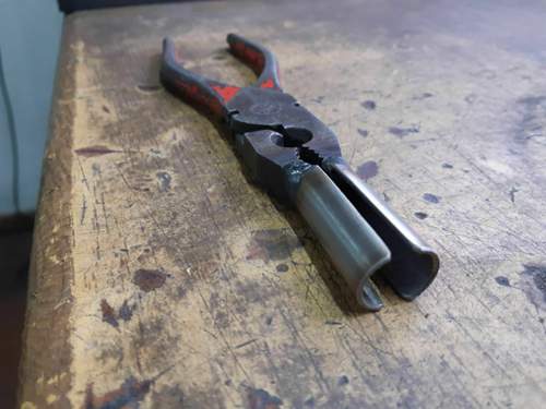

@kawastaudt schrieb am 29. Jan. 2021 um 21:20:38 Uhr:
Bitteschön!
Mfg
