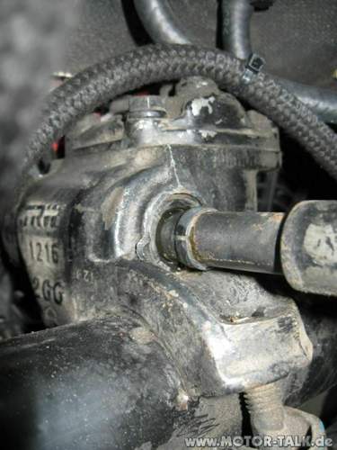

Ich vermute mal stark das Du die Mittelstellung des Lenkgetriebes nicht beim Zusammenbau beachtet hast.
Es gibt eine Markierung am Flansch der Hardyscheib die mit dem Gehäuse fuichten musst, ist in der Bodengruppentherapie beschrieben.
Fluchtet diese nicht stimmt die Mittelstellung nicht.

Hier habe ich mal ein Bild der Markierung.
Wenn Du die Mittelstellung verstellt hast, das ist gut möglich wenn Du eine andere Lenkstange eingebaut hast, dann verhält sich Dein Käfer wie von Dir beschrieben.
Mittelstellung
Wobei ich anmerken muss das die Markierung auf dem Bild nicht auf Mittig eingestellt ist.
