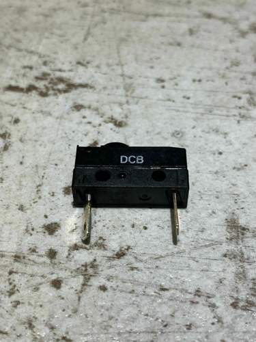

Also auf dem Schalter ist der Hersteller Cherry genannt, sowie der Schaltercode DCB. Hab aber im Netz nur Schalter mit Code DC gefunden, schätz das B steht wohl für ne Sonderserie für unsere AHK. Einziger Unterschied den ich bis jetzt gefunden hab, ist der dass die DC Schalter alle drei Beinchen haben, wir aber für die AHK nur zwei brauchen (Aussage Audi-Meister). Auf der Schalterunterseite sieht man auch, dass der Schalter ursprünglich für drei Beinchen ausgelegt war, schaut aus als hätte man kurz nach Fertigstellung ein Beinchen abgeknippst.
Laut Spezifikation sind diese Schalter als Wechselschalter konzipiert, dass heisst bei Betätigung schaltet der den einen bzw. bei nicht-Betätigung den anderen Stromkreis. Da wir bei uns nur zwei Beinchen nutzen, versteh ich dass nu so. AHK entriegelt, Schalter wir nicht gedrückt, Stromkreis offen und Meldung im FIS. Beim Verriegeln dann umgekehrtes Spiel. Damit öffnen und schliessen wir nur einen Schaltkreis. Darum zwei Beinchen.

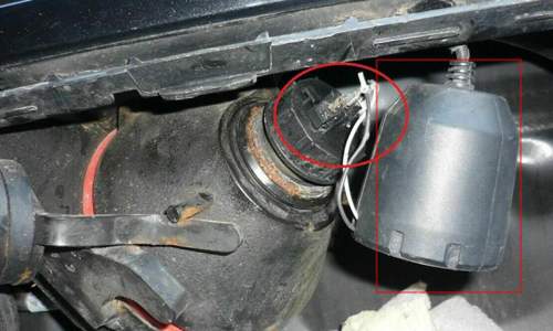

jetzt ein kleines Update. Die beiden Taster sind heut mit der Post angekommen und hab mich sogleich ans Werk gemacht.
Um an den Taster zu gelangen musste ich den Heckdiffusor demonieren. Danach gelangt man an die Plastikkappe, unter der sich der Taster befindet ( auf Bild ersichtlich ). Es sind auch nur, wie schon erwähnt, zwei Leitungen. Hab beide Taster probiert, also angeschlossen und eingeklippst. Zur Funktionsüberprüfung muss die AHK einmal aus- und wieder eingeklappt werden. Danach ging die LED am Handrad bei beiden Tastern auf grün und im FIS war die Störmeldung weg.
Noch kurz zu den Tastern. Ich hab den " 705331 SUBMINIATURSCHALTER DC3C-L1LC, 0,1A " verbaut, da die Anschlussbeinchen länger sind als bei dem anderen Taster. Die Kabel werden aufgesteckt und somit halten sie bei diesem besser.
So, nun bin ich guter Dinge dieses Problem für mich gelöst zu haben.
Auf dem ersten Bild ist der defekte orig. Taster zu sehen.

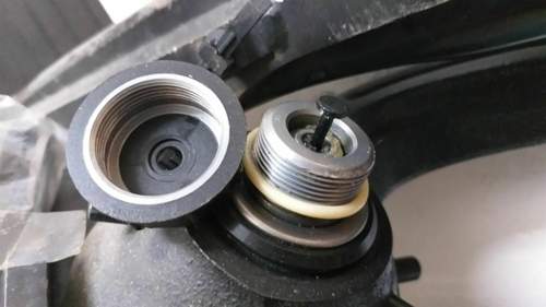

Habe auch mal versucht die Abdeckkappe zu entfernen. Hier fängt das eigentliche Problem an. Wie bekommt man die runter? Die Kappe kann man drehen aber runter bekomme ich Sie nicht. Braucht man da spezielles Werkzeug oder einfach nur viel Kraft und ordentlich dran ziehen?
Es sind ja rings rum so Einkerbungen, braucht man da Spezialwerkzeug oder so ähnliches?

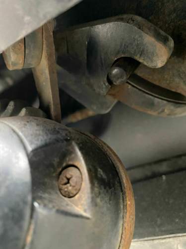

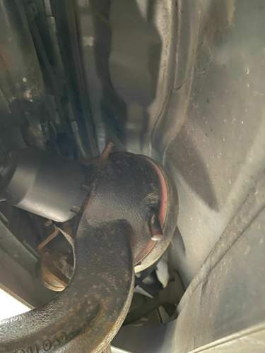

Wenn sie lange ausgeklappt war...ist vielleicht Dreck in dem Loch wo der Sperrbolzen verriegeln muss...
Konntest Du es Dir mal von unten ansehen ?
Die ist in der Regel immer eingeklappt….. so sieht das von unten aus. Wo ist da ein loch wo evtl der dreck rein kann? Hatte am WE auch schon die Heckschürze weg da ich ein PDC getauscht hab, aber da hab ich nichts gesehen… da vermute ich auf den Kontaktschalter unter der Abdeckung…
einfach nur viel Kraft und ordentlich dran drehen ziehen.es hat einen gewinde.....
Einfach nur viel Kraft und ordentlich dran DREHEN und etwa ziehen da gibts ein gewinde....

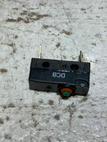

Habe heute den microschalter am Sperrbolzen getauscht… und es wurde ein neuer Fehler am Handrad angezeigt.
Der microschalter am Handrad ist auch defekt.
Kann mir jemand sagen welchen Schalter ich am handrad nehmen kann?
Das im Bild ist der den ich ausgebaut habe.
