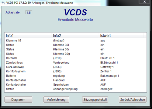

Wie die meisten in diesem Thread, habe auch ich das Problem, dass mein Handrat dauerhaft Rot blinkt und im FIS die Meldung der AHG kommt, dass diese nicht richtig ein- oder ausgeklappt ist.
Im Bild 1, habe ich mal versucht die Werte über VCDS auszulesen.
Beim Kontaktschalter Handrad, habe ich es auch ab und zu geschafft, dass hier der Wert "Zu" angezeigt wird.
Die beiden anderen, Sperrbolzen und Anhängerkupplung, haben sich nie geändert, egal ob eingeklappt oder ausgeklappt.
Ich möchte auch noch dazu sagen, dass das Handrad ab und an etwas schwer geht und ich mit Gewalt noch einmal etwas weiter drehen muss, dass dieses Entriegelt.
Daher meine erste Vermutung, ich habe das Handrad falsch zusammengebaut...
Daher die Frage ob es hier etwas zu beachten gibt?
Oder könnte es auch der Mikrokontrollschalter sein?

Danke für eure Hilfe.
PS: Den Fehler im 5F: Informationselek. bekomme ich auch nicht raus 🙁
Unbenannt
Ach Leute... es ist übersichtlicher wenn ihr vom Fehlerspeicher NUR den Fehler postet ! 🙁
Und Deine FIN Nummer olltest Du auch nicht mit posten !!
desweiteren solltest du was gegen Unterspannnung beim Auslesen tun 1
Beispiel:
1 Fehler gefunden:
01044 - Steuergerät falsch codiert
000 - -
Umgebungsbedingungen:
Fehlerstatus: 01100000
Fehlerpriorität: 1
Fehlerhäufigkeit: 1
Verlernzähler: 199
Kilometerstand: 123908 km
Zeitangabe: 0
Datum: 2017.09.23
Zeit: 11:21:59
Binärwert: 10111
Spannung: 11.60 V
Anzahl: 7
Kann es sein das Deine Verriegelung einfch nur verdreckt ist und daher schwergängig ist ??
Danke für die Info mit der FIN, habe ich entfernt.
Naja, vielleicht habe ich ja ein Steuergerät falsch konfiguriert und man sieht damit was.
Verdreckt glaube ich eher weniger, da ich hab schon Probleme mit dem Handrad habe, da dies schon nur selten den Status wechselt.
moin
das Steuergerät bietet im Grunde nur 2 Möglichkeiten
1. Abnehmbar/Starr
2. Schwenkbar..
Wenn der Entriegelungshebel nicht richtig installiert sein sollte, kannst du überhaupt nicht entriegeln, also ist der richtig.
Moglichkeiten:
1. Mikroschalter Kupplung
2. Bowdenzug vergammelt (Verdreckt ;-) )
3. Sperrbolzen vergammelt (Verdreckt ;-) )
4. Kabelbruch oder Probleme mit einem Stecker ( meist der an der Kupplung )
1. und 4. kann man einfach mit nem Multimeter duchmessen.
2. und 3. Handrad ab und Bowdenzug mit WD40 ersäufen ;-)
und an der Kupplung in jede Ritze sprühen.
Dann so lange Entriegeln und schwenken bis die Arme schmerzen....
Wenn das alles überhaupt nichts mehr bringt und ein Austausch nicht infrage kommt.
STG auf Abnehmbar programmieren und sich jedes mal 100% versichern, das die Kupplung wirklich eingerastet ist.
ACHTUNG sollte ein Unfall durch eine schlecht verriegelte Kupplung passieren und der Staatsanwalt findet heraus das etwas manipuliert wurde .......
Ich würde da eher die Kupplung ausschwenken, 100% sichergehen das sie auch wirklich eingerastet ist und das Handrad entfernen, dann ist das wie eine Starre Kupplung und das Risiko fast null.
@DonWulfo schrieb am 17. November 2017 um 09:50:06 Uhr:
Das Zugseil vielleicht falsch verlegt oder um eine enge Kurve gelegt ?
Danke euch beiden für die Tipps.
Werde mal die Mikroschalter auf Durchgang messen, dann sehe ich ja, ob dort einer defekt ist.
Ne an Bowdenzug kann es nicht liegen. Ich bekomme den Kugelkopf ja schon entriegelt und kann diese ausklappen.
Nur das Handrad kann ich manchmal drehen und es passiert nichts, bis ich es noch mal ein Stück weiter gedreht habe, über den anschlagpunkt hinaus....
Daher dachte ich vielleicht, dass ich den Bowdenzug nicht richtig ins Handrad eingeführt habe, aber kann man da überhaupt etwas falsch machen?
also das drehen vom Handrad ist schon sehr schwergängig am ende... man muss immer über den Druckpunkt drehen denn dann wird erst der Bolzen zurück gezogen ! (habe orginale schwenkbare AHK)
Wenn ich sie länger nicht benutzt habe muss ich am ausgeklappten Haken auch etwas ruckeln bis das Handrad in Endposition und die LED auf grün springt !
