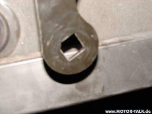

Das Handrad ist doch in einem Halter, der unten mit 1 oder 2 Schrauben befestigt ist. Wenn man die locker schraubt... Aber einfach mal ansehen, dann wird es klar. Ich erinnere mich nicht mehr genauer.
Das Handrad ist wie zuvor geschrieben mit 2 Schrauben befestigt. Die Welle zur AHK wird mit einem Sicherungsclip festgehalten, den einfach entfernen. E-Stecker noch abziehen und dann kann das Rad raus.

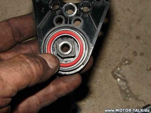

hallo freunde. ich versuche einene swenkbare anhangerkuplung zu nachrusten. habe eine von der bucht gekauft.Da fehlt aber das blech wo der stecker dran kommt Bilt 1 Die kuplung ist wie im Bilt 2. Meine frage.Kann man so eine plate Bilt 1 einzeln kaufen wen ja teilnr? Vielen dank..

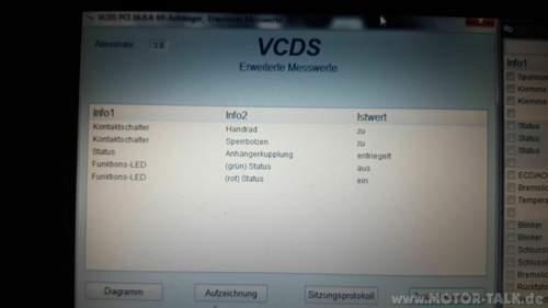

Das Handrad bleibt Rot blinkend. Nach Erw. Messwerte in VCDS funktionieren der Kontaktschalter im Handrad und im Sperrbolzen richtig, aber der Status der Anhängerkupplung ist entriegelt (siehe Bild). Sie schließen wenn die Kupplung verriegelt ist und öffnen wenn die Kupplung entriegelt ist. Ich habe schon sämtliche Leitungen und Kontakte mehrmals überprüft, dennoch blinkt die LED schön weiter Rot...
Zudem habe ich folgenden Fehler:
Adresse 69: Anhänger (J345) Labeldatei: DRV\4F0-907-383.clb
Teilenummer SW: 4F0 907 383 D HW: 4F0 907 383 D
Bauteil: Anhaenger H06 0080
Revision: 2B001001 Seriennummer: 00000107755299
Codierung: 0103030000000000
Betriebsnr.: WSC 02399 823 56573
VCID: 2C50A9D94FC6E52242-80781 Fehler gefunden:
02588 - Schwenkbare Anhängevorrichtung
005 - keine oder falsche Grundeinstellung/Adaption - Warnleuchte EIN
Umgebungsbedingungen:
Fehlerstatus: 11100101
Fehlerpriorität: 2
Fehlerhäufigkeit: 1
Verlernzähler: 194
Kilometerstand: 124080 km
Zeitangabe: 0
Datum: 2017.01.15
Zeit: 18:59:38
Der Fehler taucht immer wieder auf und lässt sich nicht löschen. Die Funktion "Grundeinstellung" ist in VCDS aus gegraut.
