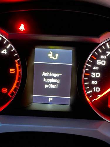

Habe mir grad einen 2010er 4f gekauft mit originaler schwenkbarer AHK.
Raus habe ich sie mit viel Gewalt bekommen nur geht sie jetzt nicht mehr rein…
Muss ich da auch den Knopf nach oben ziehen und drehen? Die led leuchtet nur rot, nie grün.
Desweiteren kommt folgende Fehlermeldung bei Check Control :
@tommy1181 schrieb am 23. Dezember 2021 um 18:17:08 Uhr:
Servus,
Normalerweise wird der Knopf gezogen und gedreht und der AHK Haken fallt runter und muss in Endstellung gedrückt werden... genauso beim einklappen. Ziehen und drehen, Hake pendelt runter und wird per Hand in Endstellung gebracht.
Dein scheint wohl noch nie benutzt worden zu sein ? Da leg Dich mal drunter und reinige erst mit Bremsenreiniger und dann mit WD40 alle Gelenke.
Wenn dann die LED weiter Rot blinkt kann der Microschalter noch defekt sein.

Wenn die Endstellung nicht erreicht wird wird das hinten mit der rot/grünen LED und vorne im FIS angezeigt.
Orginale AHK haben ein Steuergerät das das alles regeln/prüfen und anzeigen kann. (inkl Anhänger Schleudererkennung usw.)
Hörbar eingerastet ist sie aber…
@tommy1181 schrieb am 23. Dezember 2021 um 19:20:34 Uhr:
Ist der Knopf dann auch runter gesprungen ?
Dann könnte noch der Microschalter defekt sein.... aber erstmal alles wieder leichtgängig machen.

Habe die AHK wieder gangbar gewacht und die Fehlermeldung im Fis ist weg. Die AHK war glaube ich nicht komplett ausgefahren…
@tommy1181 schrieb am 28. Dezember 2021 um 19:41:46 Uhr:
