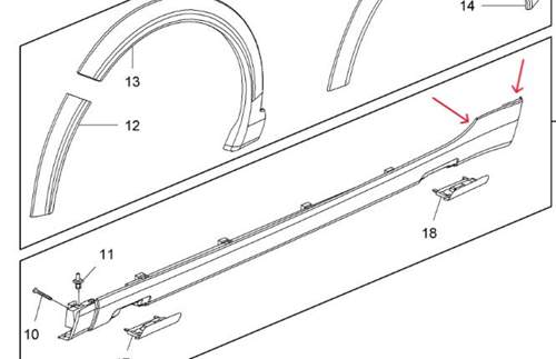

Hallo Freunde,
wollte heute meine Schwellerabdeckung hinten rechts weg machen und einen etwas längeren Riss wieder
verschließen bzw. mit Plastik verschweißen.
Weit bin ich nicht gekommen, konnte im Radhaus, zwei Spreitznieten raus machen und das wars auch schon.
Wie auf dem Bild zu sehen bekomme ich die Abdeckung nicht von der Karosserie weg.
Ist diese dort verklebt oder gibt es hier versteckte Halter die ich nicht sehe bzw. übersehe ?
Schweller Abdeckung
2 Antworten
Musst die 5 Halter abschrauben und dann ist der ganze Kram noch geklebt.
Themenstarteram 18. November 2023 um 6:50
Die ersichtlichen Halter ( 5 Stk. ) existieren bei mir schon gar nicht mehr. Ein Arbeitsschritt gespart. :-)
Aber wenn der ganze kram nur noch geklebt ist, dann werde ich es mit so einen Schneidfaden probieren.
Habe jetzt noch zusätzlich gesehen, dass unter diesem Gummi ( einstieg ) schon der Rost blüht, dann kann ich da auch gleich aktiv werden.
Muss ich mal schauen wo ich diese 5 Halter herbekomme bzw. was die Nummer ist.
Vielen Dank und ein schönes WE
