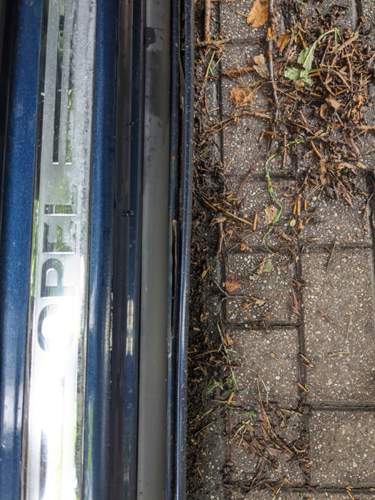

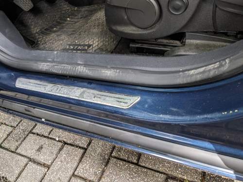

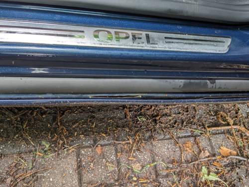

vorneweg: der Astra Sports Tourer J ist einfach ein geniales Auto. Und hätte ich beim Kauf des 11 Jahre alten Wagens genauer hingeschaut, wäre es zeitlebens nicht mehr zu toppen gewesen.
Leider gibt es eine Sache ,die den Gesamteindruck trübt. Bevor ich in den kommenden Tagen eine Werkstatt aufsuche, würde ich gerne eure Meinung hören.
An den Seitenschwellern sind Sportverkleidungen angebracht. Zwischen Sportverkleidung und Seitenschweller quillt es auf, rechts und links. Sieht aus, als würde sich die Sportverkleidung lösen oder weggedrückt werden.
Jeweils auf Höhe von Fahrer und Beifahrer. Rechts ist zusätzlich der Schweller aufgrissen.
Links nicht.
Habe von Karosseriefragen keine Ahnung.
Meint Ihr die Verkleidung ist wiederverwendbar ?
Würde ihr das abnehmen und vernünftig machen lassen oder irgendwas draufschmieren, dass es nicht weiter rostet und quillt/löst ?
Sicher sollte es natürlich sein, aber keine 1a Instandsetzung aufgrund des Alters.
Lieben Dank für eure Einschätzungen.

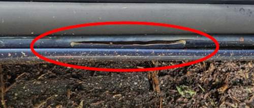

Wenn ich ein "ERST" 11 Jahre altes Auto nicht mehr Pflegen will, sollte ich mir darüber schon im klaren sein, was da bei einem anderen Gebrauchten alles auf mich zukommen könnte. Meiner ist jetzt 8 1/2 Jahre alt und ich denke das ich den so lange fahren werde bis nichts mehr geht oder ich im Lotto gewinne um mir ein E-Auto zu kaufen. Ich würde den, falls der Rest noch in einem guten Zustand ist auf jeden fall Instandsetzen lassen.
Der Riss auf dem Bild sieht sehr komisch aus.Ist auch etwas unscharf.Aber es sieht irgendwie im rechten Ende von dem Riss nach Spachtelmasse aus.
Und wie schon genannt muss man schon mehr Infos haben um zu entscheiden welche Reparatur dem Zeitwert entspricht.Man muss aber auch sehen, dass diese Fahrzeuge momentan hoch gehandelt werden und deshalb oft auch eine größere Rep lohnt.
@AstraChris schrieb am 8. September 2023 um 18:10:56 Uhr:
Der Riss auf dem Bild sieht sehr komisch aus. Ist auch etwas unscharf. aber es sieht irgendwie im rechten Ende von dem Riss nach Spachtelmasse aus.
Da muss ich dir rechtgeben, dass sieht tatsächlich so aus.

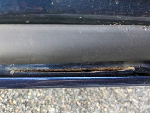

Themenstarteram 9. September 2023 um 6:02
Guten Morgen.
Anbei ein etwas besseres Bild.
Schweller

Wenn Du das richtig machen willst:
Verkleidungsteile vorsichtig abbauen, vielleicht kann man die noch wiederverwenden.
Der Riss in der Spachtelmasse - nun, wenn Du dort beginnst freizulegen (und das musst Du, wenn Du nachhaltig instand setzen willst), wirst Du entdecken, dass möglicherweise der Schweller getauscht oder zumindest fachgerecht repariert werden muss.
Wenn Du nichts machst oder den Riss - womit auch immer - zuklebst, bleibt die Korrosion. Die führt dann auch zum Tausch des Schwellers.
Na bei dem ist der Schweller richtig eingedrückt und es wurde nicht fachmännisch repariert.
Wird entweder ein Unfallschaden sein oder der Wagen wieder mal falsch angehoben.
Zumindest ist es nichtmal eben so gemacht und es kostet auch wenn es vernünftig gemacht werden soll einen guten 4 stelligen Eurobetrag.

Bei meinen Astra J war bei Kauf auch der Schweller unten ordentlich eingedrückt wegen falsch angesetzten Wagenheber. Das habe ich dann instandsetzen lassen. War aber noch kein Rost vorhanden, also noch ziemlich frisch. Hat mich glaube ich 400 Euro gekostet, also Delle rausziehen, Spachteln und lackieren.
