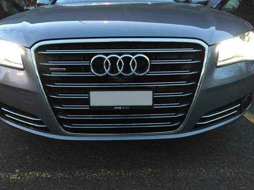

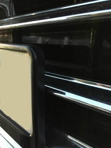

So, habe heute ein paar Fotos der Front meines Wagens gemacht, ich hoffe, die tragen zur Aufklärung bei.

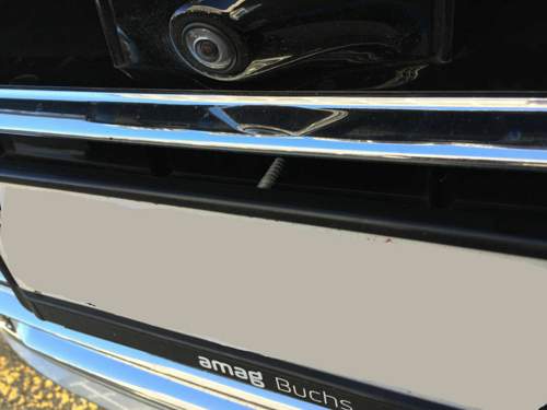

Nach der Demontage der DE-Blende hab ich die CH-Kennzeichenhalterung, die mir die AMAG kostenlos überlassen hat (und die nicht nach einem Audi-Originalteil aussieht), mittels einzelner langer Schrauben und Beilagscheiben in die vorhandenen Bohrungen (der DE-Blende) am Grill befestigt. Bild 3 zeigt deutlich eine Schraube im oberen Teil der Halterung, die in die vorgesehene Bohrung führt, Bild 4 eine der Schrauben im unteren Teil der Halterung, die ebenfalls ein vorhandenes Bohrloch nützt.
Die Chromstreben des Grills hab ich noch mit Klebeband gegen Scheuern der Halterung geschützt - ist aber an sich sinnlos, weil da ja immer ein Kennzeichen drüber ist.
