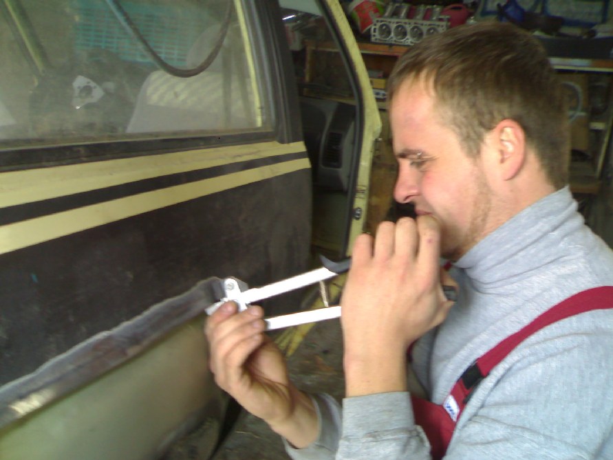

Türschalen ausschneiden. Nicht zu üppig, aber vernünftige Grösse. Schablone anfertigen für das Blechteil. Mit Absatzzange das Blech und nicht die Türe absetzen und von INNEN in die Türe einsetzen. Dann von aussen heften und später mit vielen Punkten fixieren. Punkte kurz nacheinander nicht in unmittelbarer Nähe setzen, das die Wärme immer schön abfliessen kann. Solange punkten bis das komplette Blech angepunktet ist. Mit der Drahtbürste alles säubern. Verschleifen und gut versiegeln. Spalt gut auffüllen mit Rostschutzgrundierung. Zieht durch die Kapillarwirkung in den Spalt zwischen den Blechen. Denke das war soweit richtig :-)

@dicken, dasn ne absatzzange:
www.motor-talk.de/forum/aktion/Attachment.html
ne Absetzzange ist sowas hier
http://www.korrosionsschutz-depot.de/.../abkantnormal.jpg
die wird benutzt damit sich z.B. wie bei der tür cleanen das zurechtgemacht blech auf der glecihen höhe ist wie die tür aber trotzdem über lappt , meist wird dann mit ner Lochstanzzange ind das blech löcher reingemacht zum punkten das sieht dann so aus http://www.schouwer-online.de/.../blech_00_ueberlappung.JPG
wow, schnickers hat recht, so in etwa wird das gemacht..... 😉
Corsa Rider, kommt immer auf die Arbeit drauf an. Meistens genügen Punkte alle 5 cm. An Stellen wie Schwellern zB sollten aber Raupen geschweisst werden, zumindest an der senkrechten Kante. Entlang der Schweller, oben und unten punkten.
gut ^^ ok und jetzt bei der türcleanung ? reichen da einfach z.B. 2-4 punkte pro seite oder was? und das brauch man dann keine angst haben von wegen vertsteifung traglast ?
und bei den schwellern jetzt z.B. muss ja dann theoretisch alle 5mm nen loch mit der lochstanzzange gemacht werden und dann geschweißt werden oder wie? gibt es vllt nen foto zum besser vorstellen?
