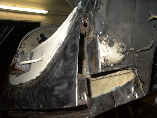

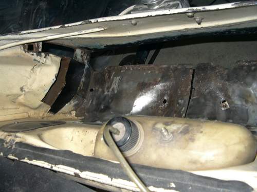

Ich habe im Bereich der Ersatzradmulde unterhalb des Typschildes großflächig Rost,
was und wie ist das zubeheben.

Da hat einer die Ablauflöcher zubetoniert... gnnnnnn!!!
Geh mal davon aus, dass du da ein paar neue Bleche brauchst. Ich glaube nicht, dass bei diesem Rostbefall das Blech noch nicht durch ist. Das ist bestimmt recht knusprig :rolleyes:
Brutzeln darfst du an der Stelle soviel du willst, ist ja nix tragendes. Die Bleche gibt's derzeit recht günstig in guter Qualität im Ebay.

Das beste wird sein das ganze mittelblech (ab Tank abwärts)rauszutrennen und neu einzuschweißen,sieht alle sehr marode aus,und sorry ,aber bei der Arbeit werden wohl auch beide Endspitzen und das Abschlußblech vorn fällig werden/sein.
Wenn das aber gut gemacht ist hast du wieder 30 Jahre Spaß an deinem Auto.

Das sieht so aus, als ist Deiner großflächig durch.
Mir macht es auch gerade Kopfzerbrechen, und da sah er vorher lange nicht sooo schlecht aus. (eigentlich wollte ich nur was an der Optik ändern, und meinen Wildschaden-Crash richten) Das Problem ist bei Dir, dass da schon vielmals drübergekleckst wurde, und das unterrostet jetzt alles.
Mein Tip: gehe zu einem erfahrenen Karosserie-Klemptner, der sowas tagtäglich macht. Ein Schnitt senkrecht runter vor, bzw. hinter dem Tank erwartet Dich bestimmt. Also, neue Nase.

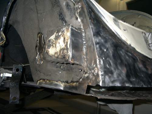

Kommentar zu Bild6: Beim letzten Loch zuschweissen bin ich nochmal richtig durchgekommen, so dass ich gleich danach alles wieder rausgeschnitten habe.:(

Ich würde mir es auch nicht nochmal antun. Das Problem ist, dass nach dem Entfernen der Farbe ja ein Wellblech zum Vorschein kam. Das Auto hatte wahrscheinlich schon etliche Unfälle. Es ist schwer zu vermuten, dass Reparaturbleche garnicht passen würden. Ausserdem wollte ich ja diese blöde Spitze von der Reserverad-Mulde wegkriegen. Weil ich die hässlich finde. (vielleicht dort auch mal ein Ölkühler hin soll;)) Dass die Stosstangen-Aufnahmen umgebaut wurden, wollte ich noch anmerken. Ich wüsste gleich garnicht, von welchem Baujahr ich die Bleche nehmen sollte:confused: Auf dem Treffen letztes Jahr in Bautzen hatte ich nicht das für mich passende gefunden. Keine Ahnung, warum nicht.
Es ist ein DDR-Käfer und der hat seine eigenen Gesetze. Da kann man nur weitermachen, mit dem immer wieder zusammenflicken...
Die Nase ganz abschneiden kann ich immernoch, bevor mal das ganze Auto lackiert wird. Jetzt lackiere ich ja erstmal selbst.

Ich weiss jetzt nicht ob es noch komplette Reserveradwannen gibt. Die gab es mal. Es ist zwar ziemlich schwierig aus- die einzubauen, aber 'ne saubere Sache.
Richtig ist das schon. An der Stoßkante zweier Bleche abbohren, neues Teil rein Punktschweissen...
Aber: 3Probleme:
-das Blech muss passen
-Punktschweissgerät hat man nicht.
-die Mulde, die ich weg haben wollte bleibt.
