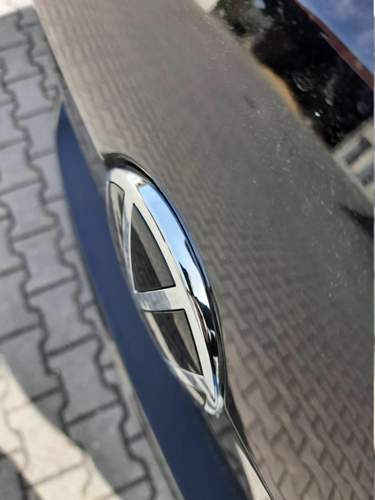

Super, vielen Dank. Wärst du so nett. Und könntest zwei Bilder aus der Nähe zeigen.
Könntest du noch ein Bild aus der Nähe machen. Mich würde interessieren ob das neue hinten auch so blöd absteht.
Denke es steht genau so ab...

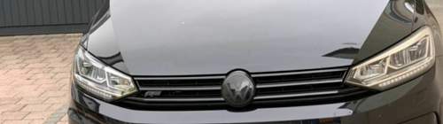

Hab meins im neuen Design damals vom Folierer machen lassen
974a8bb6-fc7e-4145-a1c1-3d97c9cb349c
@Sam-one schrieb am 30. April 2021 um 19:28:53 Uhr:
Hast Du die Grillleisten foliert oder gibt es einen Kühlergrill in Schwarz?
