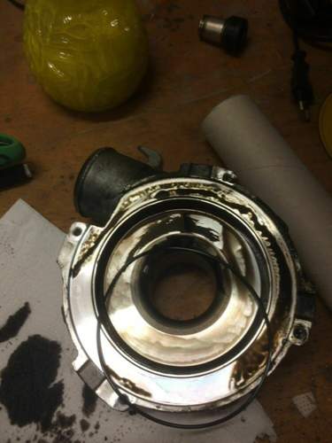

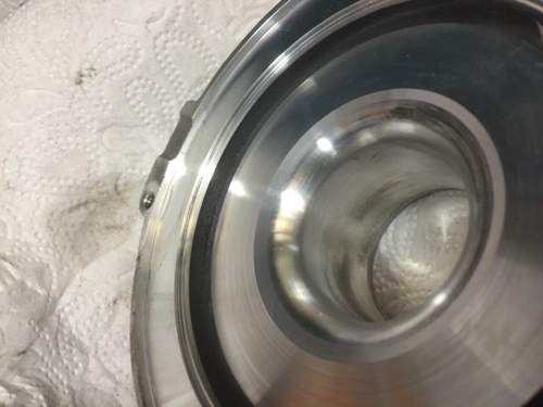

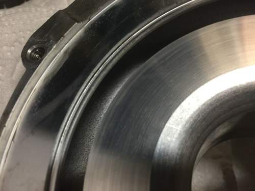

Der Turbo siehg aber nicht gut aus ( siehe Bilder)
Img-20141104-wa0019
Img-20141104-wa0013
Img-20141104-wa0020
Also der Turbo hab ich instandsetzen lassen. Hab auch alle Luftschläuche und den Ladeluftkühler gereinigt. Alle Unterdruckschläuche sind neu. Soweit so gut . Motor gestartet hat leider immer noch leicht geruckelt und geklackert/genagelt. Probegefahren Fahrzeug hat sehr gute Leistung. Dachte mir ok, ein Injektor oder zwei sind wahrscheinlich immer noch defekt da ich auch ein hohen Verbrauch von fast 13l hatte. Hab den heute zum Boschdienst gebracht das der mir genau sagen kann welcher Injektor defekt ist. Die meinten die wären ok aber Zylinder 4 arbeitet nicht. Ich war nicht dabei aber der Bekannte der beim Auto geblieben ist meinte der Mechaniker hat nur die Hände auf die Injektoren gehalten und meinte funktionieren?! Ich weiss aber nicht genau vertraue den jetzt nicht, bin mir irgendwie sicher das das nageln/klackern von den Injektoren kommen. Was soll den bei Zylinder 4 nicht arbeiten, Fahrzeug hat volle Leistung. Langsam verzweifel ich an dem dicken.
