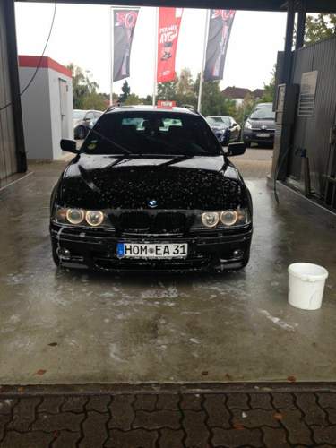

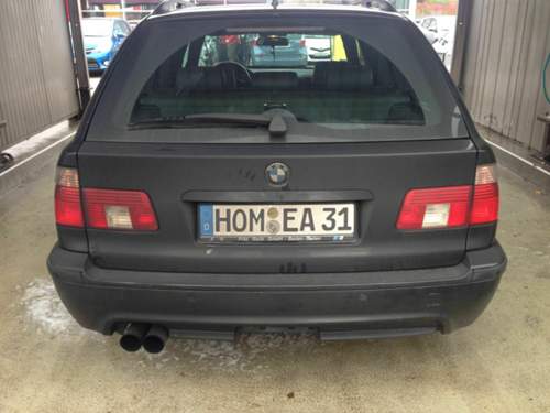

Hab ein 530d bj 2002 ohne Dpf Automatik mit Hamman Sportauspuff. Und zwar als ich ihn gekauft habe bin ich ca. 250km Heimweg gefahren alles normal. Dann hat der Wagen ein und halb Wochen gestanden nur 2 mal kurz gestartet. Jetzt wenn ich fahre und die Drehzahl bei 2200U/min halte kommt leicht schwarzer qualm hinten raus. Wenn ich dann voll drauf trette kommt mehr Ruß aus dem Auspuff. Hatte gestern den Wagen komplett geputzt. Heute ca. 350km gefahren. Auf der Heckklappe ist jetzt schon eine Ruß Schicht drauf. Volle Leistung hat er. Heute wurd noch ein Ölwechsel gemacht. Will noch den Luftfilter wechseln und AGR mal ausbauen und reinigen. Fehlerspeicher war nichts drin.
Habt ihr vielleicht ne ahnung was es sein könnte?!

Ps: Jeder der meint das das normal ist......derjenige ist nicht normal. Ok ist ein alter Diesel ohne DPF, aber sollte trotzdem nicht so Rußen das man sich schon schämen muss aufs Pedal zu tretten 😁(siehe Bild)

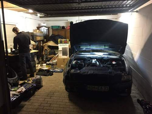

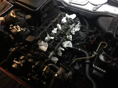

Der dicke Schlauch vom AGR zum Ladeluftkühler hatte zwei riesen Risse drin. Der wird am Montag ersetzt, AGR hab ich auch Stillgelegt. Da hat noch 1,5l Öl gefehlt, obwohl ich vor 2 Wochen Ölwechsel gemacht hab. Hab ich nachgekippt. Will dann den Schlauch wechseln, den alten LMM wieder rein machen. Aber der klackert irgendwie, kommt so von richtung Injektoren, sind aber alle Dicht. Der qualmt noch im Leerlauf und hat kein runden Leerlauf wie vorher. Fehlerspeicher wurde ausgelesen, war irgendwas mit Gemisch Fett drin. Ansaugbrücke sieht auch komplett verkokt aus. Hab befürchtungen das da was mit Hydrostößel wäre oder Lagerschaden, der klackert leicht und auch nur im Leerlauf. Hab ein Additiv/Reiniger in den Tank gekippt vielleicht hängt ein Ventil oder so.
Was kann da plötzlich passiert sein über Nacht das kann doch nicht sein.
Hab doch ganz am Anfang mit dem Schlauch zum AGR Ventil gesagt....
Ist dein 525d Automatik? Wenn ja hoffe ich sehr, dass der Motor keine Drallklappe verschluckt hat.
Ist ein 530d Automatik, kann man da noch was retten?!
Was heißt denn ob man da noch retten kann? Was wurde denn bis jetzt am Motor gemacht?
Ansaugbrücke runter geholt und ja... Stück von der Drallklappe ist abgebrochen. Ich nehm wahrscheinlich den Kopf runter und schau nach was das Teil alles angerichtet hat.
Genau das hatte ich befürchtet 🙁 schade dass das passiert ist
wahrscheinlich haben die Ventile+Kolben was abbekommen...
Ventile und Kolben wären eigentlich nicht so tragisch da muss der Motor nicht raus und der wechsel dauert ja auch nicht ewig aber was wenn die Zylinderwand was abbekommen hat? Auf Honen und Motor ausbauen hab ich keine Lust bzw. lohnt es nicht gar nicht wird dann alles viel zu teuer.
