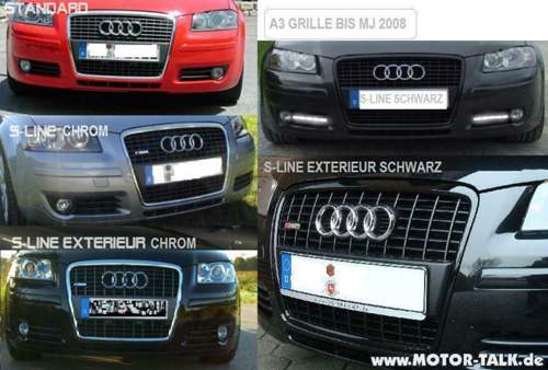

und zwar habe ich mal ein paar fragen zum schwarzen kühlergrill von Audi passt der auch bei den normalen frontschürzen also kein S-Line ? Was Kostet er ? Hat vielleicht jemand ein Bild von einem Lavagrauen A3 mit nem Schwarzen Grill ?

Beim klassischen A3 gibt es 2 schwarze Grille, den S-line und den S-line Exterieur.
Beim FL gibt es nur noch eine Variante
Beim VorFacelift gibts 3!
3 schwarze? Ich hab mal ein Foto mit allen Grills / Grille / Grillen vom klassischen A3 bekommen. Ich glaube es ist von Scotty oder MissionControl. Welcher fehlt denn da?

siehe bild rechts unten.
würde das gehen und was würde der kosten beim freundlichen?
A3-s-line-grills
Hättest ja wenigstens den Urheber des eingestellten Bildes nennen können (wenn der sich schon die Arbeit macht)🙄😉
Kosten beim Freundlichen : Etwa 2000.- €😉

ich bin mal so nett, die aktuelle nummer des schwarzen exterieur Kühlergrills ist:
8P4-853-651-D-VMZ
sieht dann so aus wie unten auf dem Bild,
ich habe für den Komplettumbau 800€ inklusive lackieren bezahlt.

also ich hab den A3 sportback 8P bj. 2004 mit dem SFG hatte einen kleinen Unfall mit einem Reh und wollte mir jetzt denn schwarzen mit dem schwarzen Rand bestellen...
laut den einen bild wo die 6 verschiedenen Grills aufgelistet wäre dann der denn ich haben möchte der Standard Schwarze.... ich will nicht denn Sline oder so sondern den normalen den ich schon hatte nur in schwarz..
könnte mir jemand die Teilnummer verraten weil ich finde die einfach nicht..

schau mal in mein blog...da gibt es irgendwo das thema s-line exterieur nachrüsten...und da habe ich die nr vom schwarzen s-line ext. grill drin stehen!

was ich so weiß hat die schwarze genau die selbe Teilnummer wie die originale bis auf den farbcode am schluss...

also in meinem blog die nr ist von dem komplett schwarzen grill in der s-line exterieur ausführung.
da ist alles schwarz, bisauf die ringe und das s-line symbol.
mehr kann ich dir auch nicht helfen, einen anderen komplett schwarzen grill im vorfacelift kenne ich nicht😉🙂🙂

Habe auch Interesse an dem schwarzen s-line Exterieur Grill. Nun wurden hier zwei Teilenummern für diesen Grill angegeben.
1. 8P4 853 651 D VMZ von N.Schumann
2. 8P4 853 651 D 3FZ von micha225 in seinem Blog
Welche der beiden Nummern stimmt nun?

also ich hatte meine teilenummer hierher:
http://www.a3-freunde.de/wiki/TeilenummerListe
dort ist auch die 3fz gelistet.
mit der nr bekam ich dann auch den komplett schwarzen s-line grill mit den großen rippen.
am besten mal den teileonkel fragen, worin der unterschied zwischen 3fz und vmz liegt.
würde mich auch mal interessieren!
