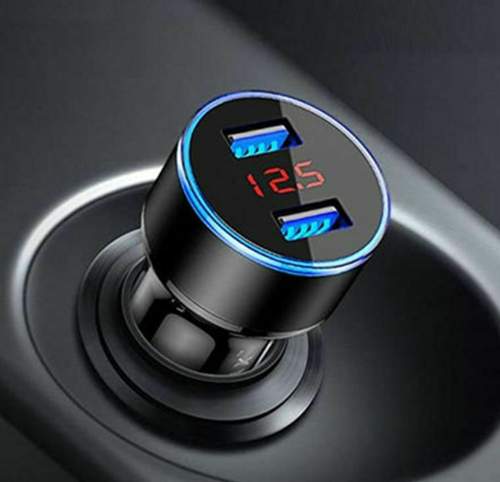

Mess doch mal am Ziggi Anzünder was die LiMa tatsächlich liefert nach dem Kaltstart bei laufendem Motor.

Ich werde heute Abend mal direkt an der Batterie messen (habe so ein günstiges Batterietest-Teil, das ich an den Pluspol und den Massebolzen im Kofferraum anschliesse). Ich werde dann berichten.

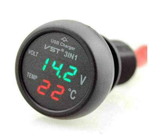

Meine Vermutung geht Richtung klemmende oder verschlissene Kohlen in der LiMa.
Ich habe seit Jahren sowas in der Ziggidose und konnte mein LiMa Problem noch vor dem Ausfall diagnostizieren.
Gibts verschiedene für kleines Geld
Bordnetzueberwachung
