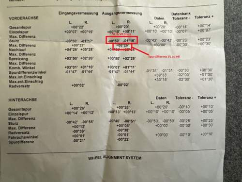

Vermessungsprotokoll
Die beiden Reifen sind der gleiche Hersteller! Continental 245/35 R19 auf Original Audi S-Line Felge.
Dein Sturz VR ist nicht korrekt außerdem ist dein Nachlauf nicht neutral verteilt.
Hat der VR mal einen drauf gekriegt? Bordstein mal stark geküsst oder parkt der oft auf dem Bordstein?
Rechts ja mal Bordstein mitgenommen, deswegen wurde damals eine Vermessung durchgeführt.
Woran erkennt man das in diesem Protokoll, finde es extrem schwer zu lesen... :-) sollte beim Sturz
-43 l und -43 R sein? bei mir ist 50, korrekt ist dies der Fehler? Wenn dies der Fall ist, dann ist auch der Spurdifferenzwinkel falsch oder?
