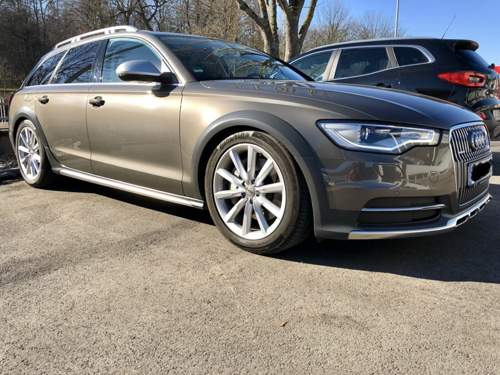

Aber ich helfe dir kurz auf die Sprünge, der Allroad ist Geschmacksache und meinem Geschmack sagt er sehr zu!
Der Allroad ist ein Multitalent, sportlich wenn man es möchte aber auch einwenig Geländtauglich wenn man es braucht und nicht übertreibt. Zudem für Familienfahrten sehr komfortabel.
Wenn ich in tief haben will ist er tief und andersrum genauso hoch.
Und jetzt erkläre mir mal bitte was an dieser Tieferlegung für einen Allroad auszusetzen ist?
