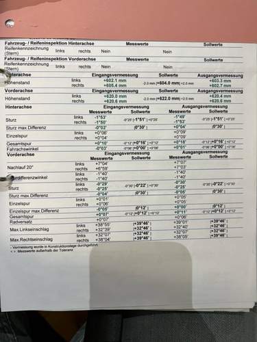

Zur Info kurz, hatte diesen Eierlauf bei meinem G30 530xD Bj. 7.2018.
Mit Winterreifen und etwas weniger Luftdruck war es etwas besser, also stand der Plan fest, keine RFT mehr.
Das Schwammige Fahren war bei mir auch ab ca 160 Kmh klar zu bemerken, wurde aber immer schlimmer bei mehr Geschwindigkeit.
BMW machte ne Spazierfahrt und bemerkte nix, meine Dashcam bestätigte mir dass der Testfahrer nicht wirklich getestet hatte, ist nur kurz auf die AB und ist kaum über 160 kmh gekommen.
Alles in der Garantie, daher habe ich die Fahrwerksvermessung abgelehnt, dachte mir dass es nix wird wenn die nicht fähig sind die angegebenen Geschwindigkeiten auszuprobieren.
So ging ich dann zu einen freien Werkstatt, welche noch nach alter Manier Fahrwerke vermisst, welchen ich dann gebeten habe auf Mitte Mitte zu vermessen, also ohne Toleranz!
Seit Vermessung ist der Eiertanz vorbei, mit RFT Reifen.
Warum das alte Vermessen und nicht diese neue Digitale Art, dachte mir einfach dass früher nicht alles schlechter war und das neue ja auch gut abgestimmt sein muss, damit sauber vermessen wird.
Ich habe jetzt Spaß am Fahren, das in jeder Geschwindigkeit.
Das sollte es jedem Wert sein mal schnell vermessen zu lassen, wenn es nur halb so gut funzt wie bei mir, kann man ja dann nich mit normalen Reifen den Rest erledigen.

Kleines Update auch von meiner Seite: BMW hat den Wagen vermessen und die Spur eingestellt. Die Werte waren sowohl vorne, als auch hinten nicht auf 0, wenn auch innerhalb der Toleranzen. Die Arbeiten wurden für mich kostenfrei durchgeführt. Es wurde abschließend auch eine Probefahrt bis Vmax durchgeführt.

Ich hatte irgendwie nach Abholung den Eindruck, dass das Lenkrad leicht schief stehen würde… Das kann aber doch eigentlich gar nicht sein?! Mal sehen, ob ich mir einen erneuten Besuch antun werde.
Bei mir war es genau das gleiche, mein Lenkrad ist jetzt um ca 3 mm nach rechts geneigt, wenn ich geradeaus fahre.
Ich lasse es erstmal so da der Geradeauslauf jetzt gut ist, habe etwas Angst dass es nach Korrektur nicht mehr so ist.
Schätze das liegt einfach am nicht so genau Schauen, wenn der Mechaniker das Lenkrad mit dieser Wasserwaagen Vorrichtung fixiert.
Ein richtig dummer Fehler, man gewöhnt sich aber etwas daran, mit der Zeit.
LG
tatsächlich ist die Mitte zu finden nicht so einfach. Selbst mit Lenkrad richtig fest stellen und genau schauen oder einstellen mit Wasserwaage. Meine Erfahrungen durch viele Achsvermessungen am Passat. wird bei anderen Marken auch so sein. Kommt auch auf die Geräte an, die man dafür nutzt.
