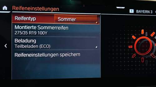

Wie fühlt sich denn das Schwammige Fahrverhalten an? Kannst Du das ein bisschen meh präzisieren?
Ich hatte mal ne längere Diskussion mit meiner Porsche Werkstatt und hier wurde mir erzählt dass die adaptiven Dämpfer viel früher verschleißen als die normalen Dämpfer und dass spätestens bei 100 Tkm die freie Porsche Werkstatt den Tausch adaptiver Dämpfer vorschlägt - meist sind die schon früher kaputt nach deren Aussage.
Das Fahrgefühl ist so, dass man bei Geschwindigkeiten deutlich oberhalb von 200 einfach kein Vertrauen mehr zur Straßenlage des Autos hat. So als ob das Heck des Fahrzeugs nicht mehr fest und sicher auf dem Asphalt liegt, sondern leichter wird und irgendwann das Gefühl vermittelt, als würde es jeden Moment ausbrechen. Besser kann ich es nicht beschreiben. Ich hätte jedenfalls nicht gedacht, dass beim G31 in Verbindung mit dem adaptiven Fahrwerk Geschwindigkeiten von 250 oder etwas mehr ein Problem sein würden.

Es kann gut eine verstellte Spur sein. Tendenziell würde ich eher zum Reifenhändler fahren, aber vermutlich hast du noch die Gewährleistung beim Händler.
Hast du bereist den „Eco“ Luftdruck probiert, der recht hoch ist?
Egal ob 520 oder 540, alle haben eigentlich eine vernünftige Straßenlage, und sind wenig nervös auf der Hinterachse.

Ich fahre momentan vorn und hinten 245/40 R 19 Dunlop SP Maxx 98 Y. Laut Aufkleber sollte der Luftdruck bei diesen Reifen 2,4 und 2,6 Bar betragen. Ich habe ihn jetzt vorn auf 2,5 und hinten auf 2,8 angehoben. Wie hoch sollte ich Deiner Meinung nach gehen?
@Wilhelm41 schrieb am 4. Juni 2022 um 18:37:24 Uhr:
Welcher Druck wird dir im Auto Menü - Luftdruck mit dieser Reifengröße im „Eco“-Modus angezeigt?
Diesen Wert würde ich befühlen und testen.
Bei meinem werden 3,5 bar angezeigt, bei Mischbereifung (Temperaturkompensiert).
Im Menü für den Luftdruck wird mir immer für vorn 2,5 und für hinten 2,7 Bar als empfohlener Luftdruck angezeigt, egal in welchem Fahrmodus ich mich befinde. Oder meintest Du mit Eco-Modus gar nicht den Fahrmodus?

@Wilhelm41 schrieb am 4. Juni 2022 um 20:41:51 Uhr:
Ich meinte diese beiden Menüs.
Bei mir ändern sich schon die Luftdrücke, sobald ich von Teil- auf Teilbeladen Eco oder Vollbeladen umstelle.
Bei mir sieht das Menü etwas anders aus. Das liegt wahrscheinlich daran, dass mein Auto Bj. 2018 ist und deins wohl neuer. Ist aber glaube ich egal, bei mir war auch teilbeladen bei Sommerreifen mit der richtigen Größe eingestellt und dann als Solldruck 2,4 und 2,6 Bar angegeben.
Trotzdem Danke für Deine Hilfe.
Ja, bei einem 2018er gibt es den Menüpunkt "Ecomodus-Luftdruck" noch nicht.
am 5. Juni 2022 um 3:52
Bitte mit Luftdruck auf Vollbeladen probieren.
Parallel das Reifenbild prüfen lassen.
Wenn das nicht hilft, Fahrwerk vermessen und Stoßdämpfer prüfen.
