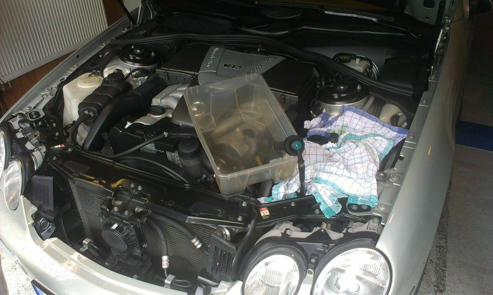

kann man nichts falsch machen wenn man den LFK nach vorne weg zieht. Ein Neuer ist teuer. Und die Schrauben nicht fallen lässt.
am 7. März 2019 um 21:42
Die beiden "Ärmchen" links und rechts, muss ich aber vorher entfernen...
Sind die nur in den Kasten gesteckt?
Viele Grüße
Jens
Die Ärmchen sind am Kasten dran, und in ist in die Halterung gesteckt. Wie ich geschrieben Habe. Schrauben lösen und nach vorne weg ziehen

@C215
Es hat alles bestens gefunzt, danke für deine Hinweise.
Gerade auch das Schieben und nicht Abheben der Abdeckung...
Luftfilter waren nicht zugedreckt, aber werde natürlich neue einbauen...

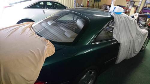

Ich mache mal ein Photo, wie er derzeit in der Garage steht, die Spalten mit Bettlagen und Papierstreifen verschlossen...
Sieht aus, wie kurz vor der Demontage...

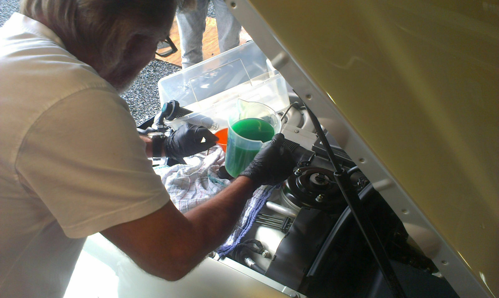

Das ABC einfach spülen. Nicht unbedingt Rodeo machen. In dem Alter gar nicht so gut. Einfach Motor laufen lassen den Ansaugstutzen in eine Wanne oben neues grünes Öl einfüllen, bis beim Rücklauf Grünes kommt. Kann man selber machen. Neuer Filter rein und gut ist. Die Pumpe darf natürlich nicht eine Sekunde trocken laufen.

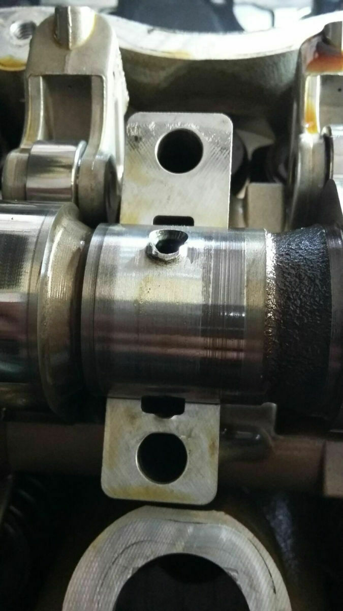

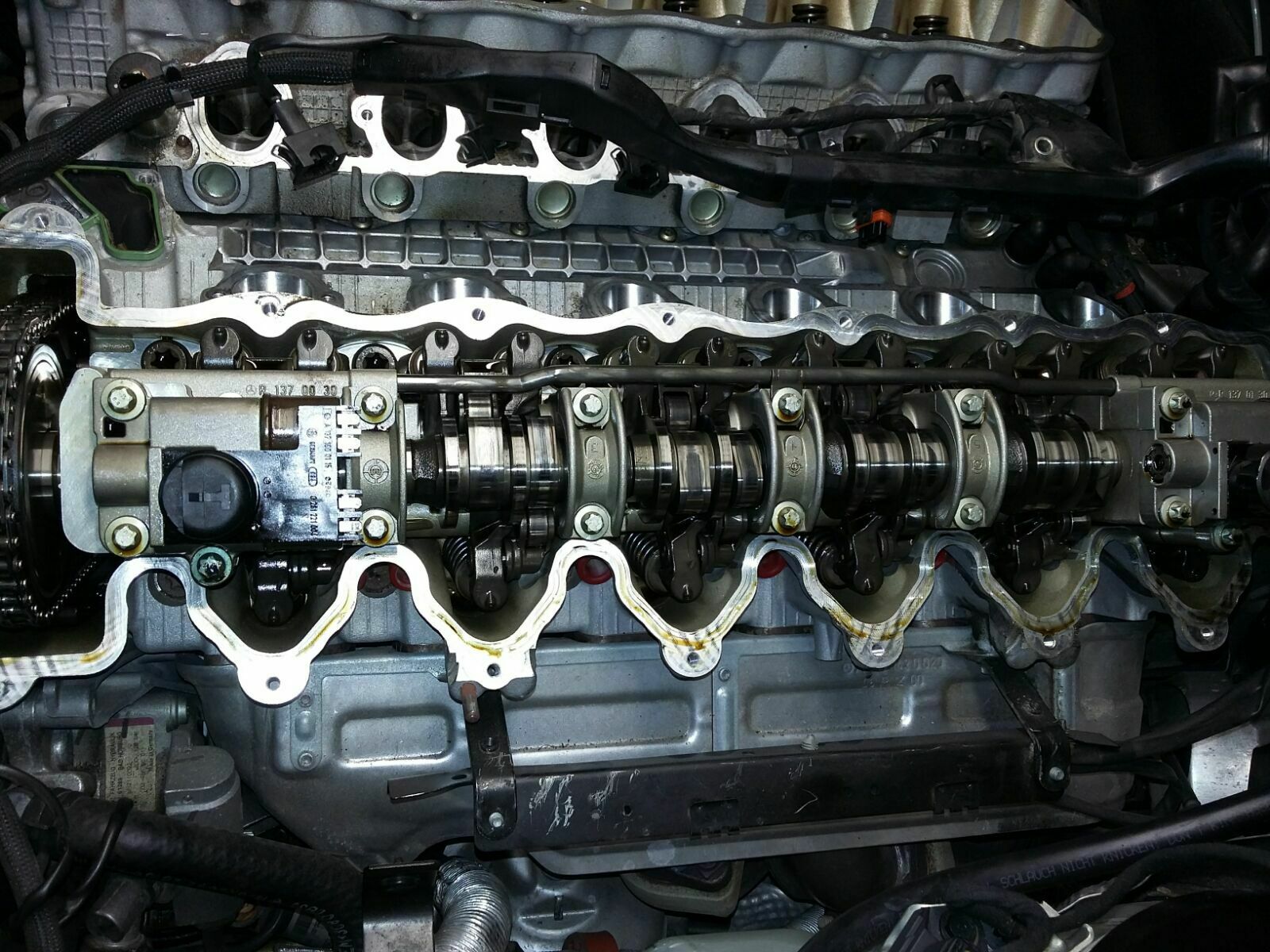

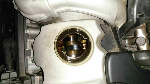

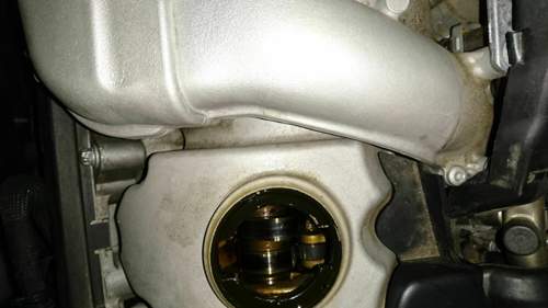

Naja der M137 ist ja bekannt für defekte Wärmetauscher, Zylinderabschaltung, sechs Katalysatoren, Zündspulen gehen gerne kaputt. Letztere hatte ich bereits neu vom Vorgänger. Die anderen Probleme hatte ich noch nicht. Hab aber auch erst 85000 km auf der Uhr. Zustand ist wie neu. Aber ich hab ja ausführlich berichtet über die ominöse Kugel im Ölkreislauf die an der Schnittstelle die Nockenwellen Schale gesprengt hat. Bis heute weiß keiner ganz genau wo die herkam. Ich hatte es zufällig entdeckt. Bitte nachlesen bei Interesse. Hab dann die Nockenwelle und das Kipphebelset tauschen lassen. Auf der anderen Seite nachsehen lassen. Aber wer sagt dass nicht noch ein Kugel daherschwimmt? Vor allem wie die da in die Ölbohrung kommt. Jedenfalls hatten das Problem hier mehrere M137 Fahrer. Einfach mal in den Kasten leuchten und nachsehen. Ich möchte aber diesen Motor und keinen anderen. Höchstens noch andere dazu. Das ist klar. Ich liebe den M137 wegen seiner turbinenartiger kräftiger Gemütlichkeit.

Mein erster Weg führt mich heute zur Garage und wird mich mich in die Öleinfüllstutzen schauen lassen...
Du hattest ja den Befund nur zufällig erhoben, was wäre denn passiert, die Kugel hätte ihr Unwesen weiter treiben können.
Ich vermute mal "zärtlich", einen kapitalen Motorschaden...
Aber mal ehrlich, das würde ja bedeuten, vor jeder Fahrt kontrollieren, aber selbst während(!) der Fahrt kann es ja passieren, dass eine solche Kugel das zerstörerische Werk beginnt...

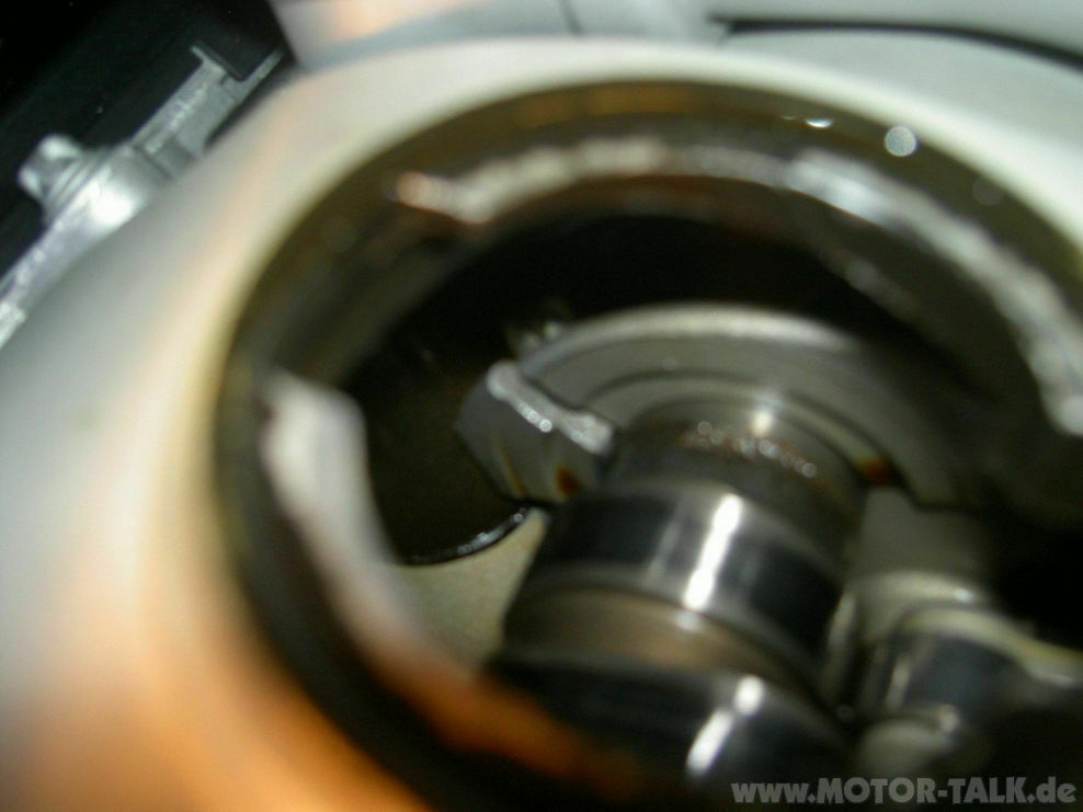

Nein die Kugel konnte erst nicht weiter. Wie lange der Schaden war ist ebenfalls nicht bekannt. Die Kugel blieb zwischen Welle und Schale stecken. Siehe Bilder. Ja man sieht es an der zweiten Schale von vorne, da hier die Ölbohrung durchgeht. Der Motor ist ohne Probleme gelaufen. Das wäre er vermutlich auch noch lange. Aber wer will da noch fahren?

Freunde,

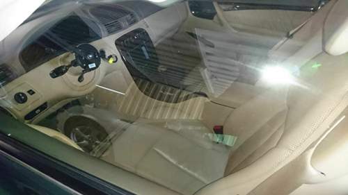

hier Photos, ich denke, Entwarnung angesagt, zumindest in dem Augenblick...
Dazu noch ein paar aktuelle Impressionen, vom traurigen Jetztzustand...

PS: Serienmässig gibt es wohl keinen Ölmessstab.
Ist der Anzeige im KI zu trauen (Ölstand zu hoch/niedrig)?

Hier weitere Photos, wenn es denn klappt...
Heyo,
ja die Anzeige ist, sofern Sensor okay, absolut genau. Stab gibt es aber als Zubehör bei MB.
Die Antenne hat's nur bei der Limousine, der CL hat sie im Kofferraumdeckel, Scheibe und Bumper.
