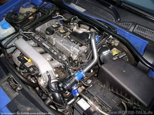

Ich habe im Netz Bilder von mehreren S3 die Ihr Schubumluftventil so wie auf dem Bild1 verbaut haben!
Aber ich habe des am Forge Schlauch genau so in der Stellung verbaut wie das Originale (Bild 2)
Welches ist jetzt richtig verbaut? Meins oder das andere?

Ja an sich ist das absolut leicht selbst zu bauen... zumindest beim S3... Den Original Schlauch zerschneiden und ein Metall T Stück dazwischen und einen Schlauch hinter zum Ansaugschlauch... habe mal ein bild von einem Selbstgebautes System beigefügt...allerding mit dem EVO Ventil..

Also auf dem Bild 1 ist das Blow Off Ventil anderstrum verbaut als auf Bild 2... Das siehst ja an den Unterdruckschlauch...

Durch den Einbau des Schubumluftsystems aus dem Hause FORGE schlägt man 2 Fliegen mit einer Klappe. Zunächst einmal wird der Kreilauf für das Pop-off auf die bereits gekühlte Seite des LLK verlegt, was bedeutet, dass kältere Luft zurück ins Ansaugsystem geleitet wird. Mehr Sauerstoff, mehr Leistung! Weiterhin bleibt die Luft in Bewegung und muss beim erneuten Gas geben nicht wieder neu beschleunigt werden.Das Ergebnis ist ein enorm verbessertes Ansprechverhalten, mehr Motorleistung und kürzere Schaltpausen des Laders.

Verstehe beim 2. Bild nicht so recht wo der originale Schlauch endet bzw weiter geht bzw wo der von Forge beginnt.
Das System ersetzt doch eigentlich das originale SUV bzw System oder bin ich da jetzt falsch?
schön Abend noch😁😁😁
Hi die alte Öffnung wird mit einem Blindstopfen verschlossen... Also die Öffnung am Turbodruckrohr ist jetzt dort am Schlauch wo zur Drosselklappe geht! Gruß
