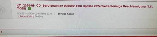

ich habe eine Proceed 1.6l mit 204PS als Schalter, seit langem nervt mich die schubartige Beschleunigung, ich meine bei höheren Außentemperaturen ist das verhalten noch deutlicher bzw. schlimmer.
An der Ladedruckanzeige ist dieses schwanken deutlich zu erkennen, in gleicher Weise merkt man den Schub sehr deutlich.
Meiner Logik nach müsste der Ladedruck doch komplett anstehen bis man vom Gaspedal geht, oder etwa nicht?
Bei dem Video wurde Vollgas gegeben, auch bei Halbgas ist das Verhalten vorhanden.
Wie ist das bei euch?

hab mal bei ersten Testfahrten alles angeschlossen und das Programm mitlaufen lassen und somit einen ganzen Berg an Daten des Motormanagements erhalten. Nach ersten Auswertungen und Vergleichen zeigen sich viele Dinge die mir schlüssig sind.
Klar das z.B. die Gaspedalstellung direkten Einfluss auf Drosselklappe, Einspritzdüsen, Gemischanfettung, Zündwinkel und dergleichen hat ist klar. Das ist ein relativ homogener Verlauf der betroffenen Bauteile und Sensoren.
Also habe ich nach Unterschieden in den Kennlinien gesucht oder nach bestimmten Abweichungen oder Unstimmigkeiten im Datenverkehr. Da wird's dann interessant.
Bei etwa 13,3 V am Poti, also 3/4 Gaspedalstellung im Komfortmodus oder entsprechend weniger im Sportmodus arbeitet der Motor im Volllastbereich. Hier werden bereits nahezu 100% aller mechanischen Bauteile optimal beansprucht, wird aber durch die Elektronik noch quasi "gedrosselt". Sprich alles was nun für das Mehr an Leistung abgerufen wird, wird durch die Elektronik / Motoransteuerung geregelt, Ausnahme Turbodruck.
Bis zu diesem Punkt laufen Mechanik und Elektrik quasi homogen und synchron. Aber dieser Stellung wird zum Beispiel bei geringsten Änderungen des Potis (Gaspedal) fast alles über die Sensoren geregelt. Hier gibt es teils ruckartige Sprünge des Signals vom Sensor Ansauglufttemperatur, Sensor Abgastemperatur und Turboansteuerung.
Auch bei Volllast, wenn der Turbo auf 1,2 Overboost steht, gibt es noch diese Sprünge, wenn auch weniger. Auch werden die Signale teilweise durch die sich plötzlich ändernden Werte der Sensoren untereinander gestört, da ein Signal auf das andere reagiert. Und das alles bei gleicher Stellung des Potis.
Das ist ja genau der Fehler, da dann der Turbo auf die Signale "reagiert" und dieses wellenartige Verhalten aufweist. Somit ganz klar und nachweislich ein elektronisches Problem und kein Fehler der Mechanik. Ob nun ein Sensor hier nicht richtig mitspielt oder die Motorsteuerung, kann ich noch nicht genau sagen.
Vielleicht kann mir jemand, der tiefer in der Motormechanik steckt, erklären, auf welche Signale ich genau schauen muss, die ich jetzt noch nicht genannt habe. Hilfe ist gerne gewünscht. Aber bitte keine Mutmaßungen, denn ich muss immer ca. 40 Signale von 22 Sensoren und 13 Steuergeräten vergleichen. Das gibt einige tausend Kombinationen.
