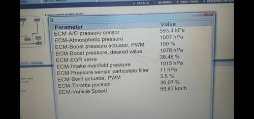

Habe nun mal diverse Werte während der Fahrt per Software "mitgeschrieben".
Auffällig: Erst läuft alles prima, dann bei ca. 100 Km/h beim Beschleunigen wieder Leistungsabregelung. Im gleichen Moment änderte sich der aufgezeichnete Positions-Wert der Drosselklappe nicht mehr und blieb bei 91,5 % stehen.
Die Werte von "Boost Pressure Desired Value" und "Intake manifold pressure" weichen nur sehr gering voneinander ab (ca. 30 hPa).
Drosselklappe tauschen? Jemand schonmal Erfahrung mit diesem Fehlerbild gehabt?

Anbei mal ein Foto der Werteaufzeichnung (Hatte ich als Video ursprünglich gemacht). Als es noch ging. Der Wert für die Drosselklappenposition hat zwischen 31% und 91% während der fahrt variiert (je nach Gas geben) und ist zeitgleich mit dem Zeitpunkt des Schubverlusts nach ca. 6 min Fahrt bei 91,5% stehen geblieben.

"throttle" heißt im Deutschen Drossel und "throttle valve" dementsprechend Drosselklappe. In Werteaufschrieb ist das aber die Gaspedalstellung. Im Englischen bedeutet "throttle" nämlich Gaspedal, weil beim Benziner Gaspedal und Drosselklappe verbunden sind - mechanisch oder elektronisch.
Ahh, interessant. Danke! Heißt also evtl. falsches Signal bzgl. Gaspedalstellung?
...der Momentanwert des Pedalsensors (bei mutmaßlich unbeschleunigter Fahrt) von 36% korrespondiert durchaus mit der Fahrgeschwindigkeit von ca. 60km/h.
Im Leerlauf steht er auch bei ca. 35 %
...das scheint mir seltsam.
Kannst Du den Parameter auch bei Motorstillstand verfolgen?
Mich interessiert, was passiert, wenn Du das Gaspedal trittst.
Aus Sicherheitsgründen hat das Pedal bestimmt auch bei VOLVO 2 Sensoren, deren Signal verglichen wird. Fällt eins davon aus, geht der Motor in den Notlauf - das könnte hier der Fall sein.
Sicher, dass VIDA wirklich das Gaspedal meint?
Beschreibung eben gefunden. Auch wenn in der Übersicht als Throttle position benannt, anhand der Reihenfolge in der Parameterliste erkennbar aber auf jedenfall gleichbedeutend.
Throttle angle (%)
Measurement range: 0-100%
Indicates the opening angle of the throttle in the throttle unit.
Normal value when idling for over 2 minutes is approx. 90% (EGR closed).
