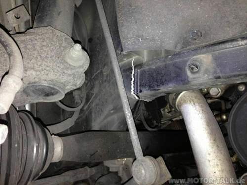

Original geschrieben von SM202
Und der TT steht auch net so weit von mir daheim weg, sprich hinfahren mal anschauen wäre eig auch drin ;)
dann schau dir den Rahmen kurz vor der Spritzwand genau an.
Dort bricht der meistens bei solchen Unfällen.
TT-Eifel
Meinst du hier?
Original geschrieben von Volker-M
wenn du Glück hast gibt es ein Gutachten über den Schaden oder zumindest ein Kostenvoranschlag vom Freundlichen damit du weist worauf du dich einlässt.
Gruß Volker
Darauf hoffe ich ehrlich gesagt :D
TT-Eifel
Meinst du hier?
nein ich meine den Rahmen unten wo die Alu Gußteile sitzen, die brechen.
Und man kann sie nur ersetzen, und oft kann das nur Audi.
TT-Eifel
