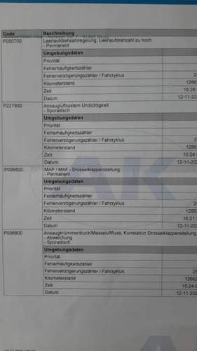

Hallo zusammen, dieses Geräusch kommt vermutlich vom Turbo, bzw. irgendwo dort aus der Ecke, Fehlerspeicher sagt Drosselklappestellung, Ansaugluftsystem undicht und Ansaugkrümmerdruck. Meine Werkstatt ist sich aber echt nicht sicher, Schläuche und Diichtungen sind dicht. Öffnet man den Öldeckel, so hört das Geräusch auf, beim Beschleunigen auch. Was kann es sein? Ist ein A4 von 2012, 1.8TFSI mit 170 PS und 126tkm Laufleistung.

Fehlerspeicher

Kurbelgehäuseentlüftung defekt.
Hatte ich vor vor 2 Wochen. Genau das selbe Geräusch und beim Offenen Öldeckel weg. KGE defekt. Hat meine Werkstatt innerhalb von 2min den Fehler gefunden ohne Diagnosegerät^^
99.9% sicher? 🙂 Dann lass ich die mal tauschen. Danke!
Wenn alles "Dicht" ist und u.a. Falschluft Diagnose, ist erste anlaufstelle KGE, Zubehör 30,- - 70,-

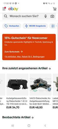

Kann mir jemand sagen, welches Teil das richtige wäre (links oder rechts unten)? Die sollen beide passen, sehen aber ja komplett unterschiedlich aus. Ich hätte zuerst rechts genommen, weil ich das Teil kenne. Aber dann hab ich irgendwann links das Teil gefunden und bin etwas verwirrt.
Wo liegen überhaupt die signifikanten Unterschiede zwischen den längs und den quer eingebauten Motoren? Manche Bauteile sollen nur für Quereinbau passen (jetzt unabhängigvon der KGE). Warum?
Screenshot-20201113-175006-ebay
Zurückgeben keine Option ? Wäre zumindest ein Argument ! (Ölfresser)
Motor sollte doch Längs Eingebaut sein, da er auf den A4 B7 Basiert, mit überwiegend A4 B8 Motoren....Bauteil auf dem Bild Rechts, das linke sitzt weiter unten / Seitlich, kann ggf. auch etwas anders Aussehen.
