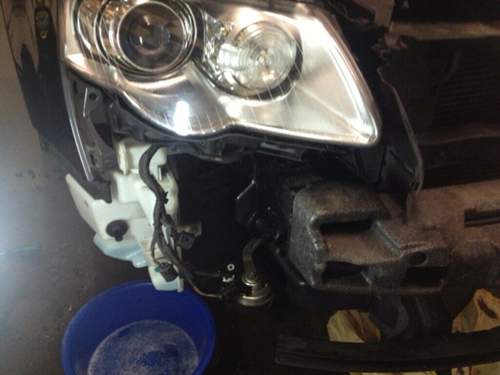

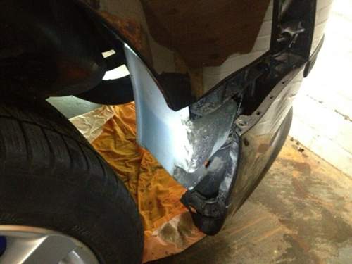

Bei meinen Passat B6 Variant, Bj.08, war die Scheibenwaschpumpe für die Front.- und Heckscheibe undicht!
Um die Pumpe auszutauschen muss der gesamte Stoßfänger vorne ab :mad: sonst kommt man nicht wirklich ran. Ich habe gleich die Dichtungen am Scheibenwaschbehälter mit erneuert, diese sind bei der neuen Pumpe nicht mit dabei.

@Homer 248 schrieb am 23. Februar 2015 um 09:04:35 Uhr:
Wenn Du das Lösen des Stoßfängers (er muss nicht komplett runter, alle Schrauben lösen und dann den SF auf einer Getränkekiste lagern und rechts nach vorn ziehen reicht völlig aus) als so aufwändig empfunden hast, hättest Du am Besten gleich weitere 15 € für eine neue SWRA-Pumpe investiert und die bei der Gelegenheit prophylaktisch mit ausgetauscht, außer sie wurde bereits erneuert. Diese Pumpe gammelt nämlich früher oder später fest. ;)
Nun ist wieder alles zusammen gebaut... Aber wenn die SWRA Pumpe ihren Dienst quittiert, dann werde ich den Wechsel mal ohne komplette Demontage der Stoßstange probieren ;-)
