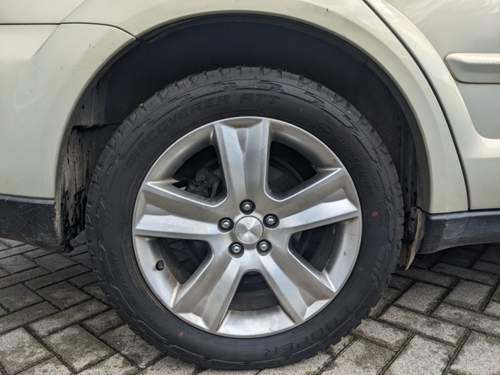

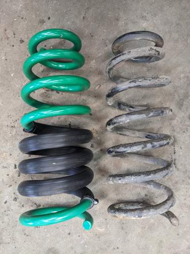

Mein Subaru outback 3.0 aus 2004 haengt hinten runter. Kein Wunder bei Dachzelt, 45 kg Hund, Wasser und Camping Sachen.
Ich tippe auf die Schraubfedern. Wer weiss einen Satz zum Einbauen? Danke.
3.0 2004

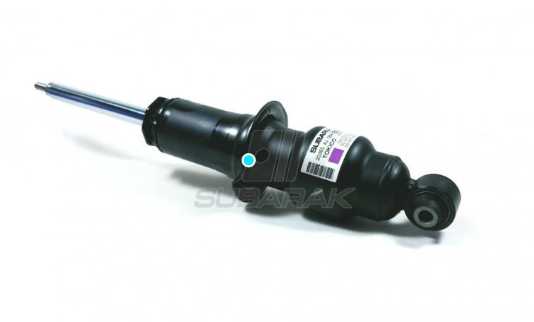

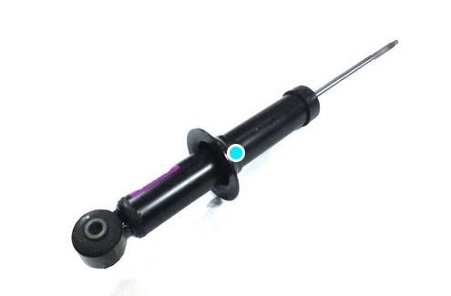

Also.. der BL BP mit 3.0R hat - sofern er kein US Import ist die sacketeuren Stossdämpfer drin. Sind IMMER mit Niveauregulierung.. Stossdämpfer im Stossdämpfer System, erkennt man ganz leicht - der Stossdämpferfuss ist dicker, als hätte der nen Klumpfuss??
Gehts denn beim Fahren wieder hoch? Oder immer den Hängearsch?
Die originalen Dämpfer bekommst du auch nur über Subaru, ist ein Kayaba
Stück kostet einen hohen 3stelligen Betrag..

Die Niveauregulierung hat keinen Luftbalg, die Regulierung ist nicht aktiv.
Die Nivearegulierung findet intern im Stoßdämpfer statt und hat so gut wie jeder Subaru, zumindest aus diesen Baujahren.

an meinem Subaru der bekommt beim Stehen - also wenn der hintere Stoßdämpfer NICHT arbeiten muss - auch einen Hängearsch, oder wenn der beladene Hänger dran ist und der Wagen steht - dann hab ich Hängearsch.
ABER sobald ich auf die Hängerdeichsel stehe und im Stand 2-3mal drauf Ballast gebe (drauf stehe) so pumpt sich der durch das 2 Dämpferprinzip wieder in Soll-Stellung und geht dann langsam wieder zurück - und wenn es so ist - dann wäre das ja alles i O.

Sorry hatte nicht mit so vielen Beitraegen gerechnet. Interessant um zu lesen. Danke fuer die Muehe. Niveauregulierung ist im Stossdaempfer. Diese funktioniert den ohne Beladung ist alles Level. Ist aber zu schwach ausgelegt. Inzwischen bin ich schlauer. Wie auch oben richtig angemerkt, es gibt Umruestungskits fuer 300 - 500 Euro. Z.B. PEDDERS REAR SUSPENSION CONVERSION KIT.

Es muss passen wenn beladen ist und gefahren wird bzw kurz nach dem fahren (alternativ kannst du auch nach dem beladen, wenn er abgesunken ist, ein paar mal wippen, dann sollte er hoch kommen), dann ist die Niveauregulierung in Ordnung. Zu schwach ausgelegt ist da gar nix!
Andere Federn und Dämpfer (für Dein Fahrzeug meines Wissens nach ohne TÜV, auch wenn sie technisch passen sind die für andere Fahrzeuge geprüft) würden bewirken das es entweder beladen oder unbeladen passt, beides auf einmal geht nicht wirklich und wäre im jeweils anderen Beladungszustand mit Komfort- und ggf auch Sicherheitseinbußen verbunden.
Wenn Du wirklich testen willst: Fahrzeug beladen, dann sinkt er ab. Entweder ein paar km fahren oder einige male ordentlich wippen, dann sollte das Heck hoch kommen. Kommt es nicht hoch: Stoßdämpfer defekt und am besten OEM Teile verbauen.
