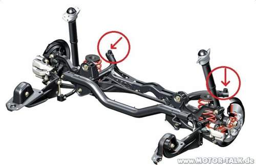

nach einer bisher sehr problemlosen und schönen Zeit mit meinem Touran, hat nun auch der hier so oft gescholtene VW Schlendrian bei mir zugeschlagen. Und zwar dahingehend, dass an der Hinterachse, Fahrtrichtung rechts, ein Schraubenkopf des hinteren Achsträgers(habe ein markiertes Bild beigefügt) abgerostet ist. Ich bin nur darauf aufmerksam geworden, weil ich am Samstag den dazugehörigen Schraubenkopf auf dem Garagenboden gefunden habe. Morgen gehts zu VW und mal schauen was die Jungs dort dazu zu sagen haben...Stand der Technik vermutlich. Aus einem Nachbarforum weiß ich, dass der Kollege auf ein zum Schadenzeitpunk 6 Jahre altes Auto 60% Kulanz (nach Meckern) erhalten hat. Maßnahme war Ein- und Ausbau der kompletten Achse, da sonst kein Rankommen und das Austauschen sämtlicher Schrauben. Kostenanteil EUR 190,--. Da es mir wirklich nur durch den abgefallenen Schraubenkopf aufgefallen ist, schaut mal unten nach wie es bei Euch aussieht. Tja, jetzt weiß ich also auch, wie sich sowas anfühlt.

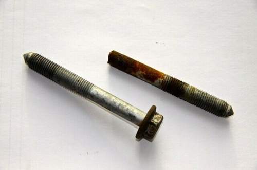

...ich vermute mal genauso oft, wie ein Honk am Band es nicht für nötig gehalten hat, die Schraube vernünftig einzudrehen. In meinem Fall sieht man anhand vom Schadenbild am Kopf deutlich, dass der Schraubenkopf nur zu etwa 2/3 plan auf dem Achsträger lag. Durch die Erschütterung hat er sich wahrscheinlich dann irgendwann so weit herungergefressen, dass er gebrochen ist. Oder aber ein Fabrikationsfehler der Schraube. Wie auch immer, es ist ein ziemliches Armutszeugnis. Mittlerweile macht es sich durch Knarzen bemerkbar. Aber ganz ehrlich, hätte ich den Kopf nicht gesehen bzw. wäre er irgendwann während der Fahrt verschwunden und ich hätte jetzt nur nach dem Geräusch geforscht, hätte ich es vermutlich auch nicht auf den xten Blick gesehen. Denn mit sowas rechnet man nun wirklich nicht und es fällt nem Laien auch nur dann auf, wenn man 1:1 mit der intakten Seite vergleicht. Ich berichte morgen...

...Termin ist am Donnerstag. Achse kommt raus und alle Schrauben werden erneuert. Kulanzantrag wird gestellt. Kein gefährlicher Schaden, aber hat immerhin sehr erstaunte Gesichter hinterlassen. Meister meint, die Schraube sei beim Eindrehen überdreht worden.

Die Schraube ist eine von 4 Schrauben, welche den sogenannten Hilfsrahmen tragen. An diesem Rahmen sind auf jeder Seite die beiden Querlenker und die ganze Achse mit Stabilisator befestigt. Also absolut ein Sicherheitsrelevantes Bauteil.
Würde ich im Rahmen der Inspektionen immer überprüfen und wenn was dran rostet lieber gleich tauschen lassen. Die Schrauben kosten wirklich nicht viel und bevor die abreissen/abrosten...
Ab Modelljahr 2012 hat die Hinterachse übrigens eine Verkleidung (oha! Hat VW da etwas etwas gelernt?) welche Spritzwasser und ähnliches von den Achsteilen fernhält. Teilenummer 1T0501713. Die Verkleidung muss mit ein paar zusätzlichen Schrauben und einem Haltewinkel montiert werden.

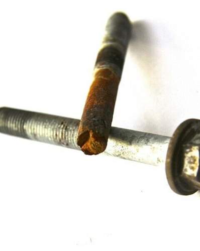

Hallo, hatte heute das gleiche Problem. Hatte ei unruhiges Laufgeräusch zwischen 20 und 30km/h.
Dann lag ein Schraubenkopf in meinem Carport. Sieht laut dem freundlichen aus wie zwei Brüche. Bin mal gespannt was das kosten soll. Laut VW keine Kulanz oder Designproblem.

Theoretisch darf sowas nicht passieren und VW müsste reagieren. Praktisch kann sowas passieren und VW wird sich nicht rühren. Ich sag mal so, das ist kein technischer Defekt sondern einfach nur schlampiger Zusammenbau oder ein Problem mit der Qualität der genutzten Schrauben. Kann bei so vielen Einzelteilen immer mal passieren. An meinem Schraubenkopf konnte man sehen, dass er nur zu 2/3 plan auf der Fläche lag. Damit war die offene Seite dem Rost voll ausgesetzt und die Vibrationen durch die Belastung da unten haben ihr langfristig den Rest gegeben. Von den Kosten her solltest du ähnlich liegen wie ich damals. Denn wenn sie es ordentlich machen, wechseln sie alle Schrauben aus und so lange der Bruch nicht im unzugänglichen Bereich ist, muss auch die Achse nicht raus.
