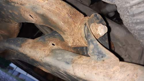

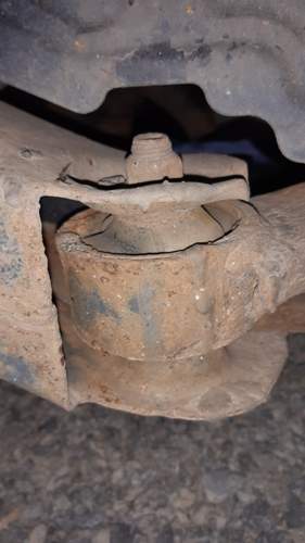

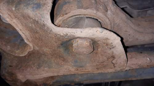

Guten Abend,
habe demnächst vor beide Querlenker vorne samt Traggelenken zu tauschen (Poltergeräusche und aufgrund es Alters gleich alles - auch Koppelstangen).
Jetzt mein Problem, alle Teile bestellt bis auf die jeweils beiden Schrauben mit Mutter an denen die Querlenker horizontal sowie vertikal mit der Karosserie befestigt werden!
Über ortsansässigen Teilehändler bzw. einer Mehrmarkenwerkstatt waren diese nicht zu bekommen!
Gibt es die nur bei Hyundai/KIA Händlern ?
Hat jemand hier die Teilenummern oder Abmessungen samt Güteklasse (z.B. 10.9er), z.B. kann man diese Schrauben beim Schraubenfachhandel bekommen?
Danke schonmal im vorraus
Ich hänge ein paar Bilder an ( zeigen die linke Seite )

So wie es aussieht nur über die Kia Händler . Habe auch schon Recherche betrieben. Die haben die Hand drauf .....und dann noch zu überzogenen Preisen.
Mit drahtbürste säubern, und wiederverwenden. Glaub nicht dass du die tauschen musst, das bisserl rost is gar nix.
Darf diese Art von selbstsichernden Muttern wiederverwendet werden?
Besonders an sicherheitsrelevanten Bauteilen sollte man fachgerecht arbeiten.
Für mich käme die Wiederverwendung der Verschraubungen nicht infrage.
Selbstsichernd? Wenn mans genau nimmt liest man in der serviceanleitung nach, aber ich wäre nicht davon ausgegangen dass das eine spezielle Mutter ist. Schraubensicherung kann man ja wieder draufgeben.

Naja, das ist schon mehr als nur Flugrost, aber kräftige Stahlbauteile vertragen eine gewisse Abrostung.
Nur auf dem ersten Foto scheint mir eine Schweißnaht durchgerostet zu sein, jedenfalls sehe ich dort ein kleines Loch, das wohl nicht dorthin gehört.
