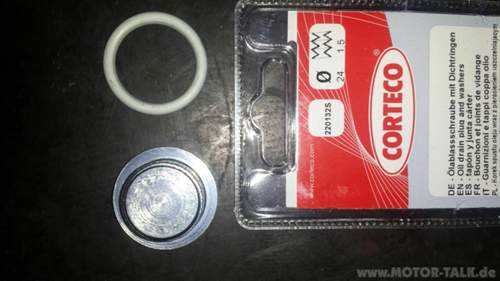

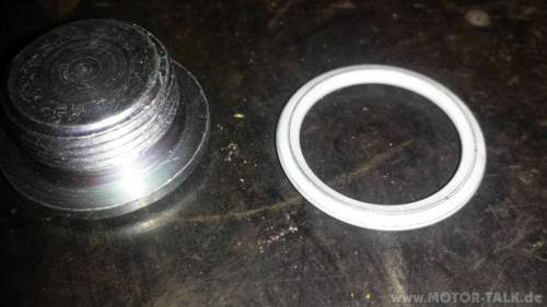

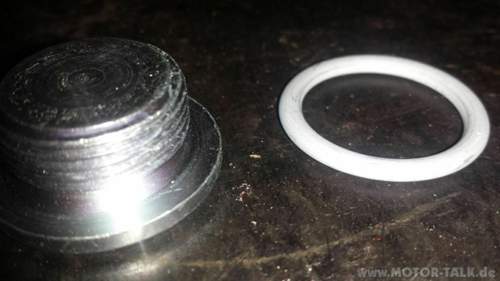

Wessels und Müller verkauft Schraube und Dichtung zusammen !
Habe es Samstag erst gemacht... vieleicht bekommst Du sie auch woanders.
Ich lade mal Bilder hoch.... übrigens ist der Dichtring aus Alu und ummantelt. War auf anhieb dicht !
Oelset1
Oelset2
Oelset3
Man sollte nur drauf achten wie rum man die Dichtung drauf macht.
