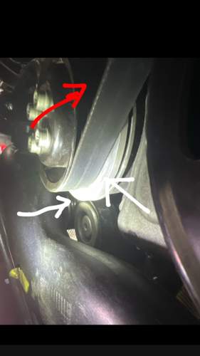

Bei meinem 5er Golf GT 1.4 TSI mit den 170PS Turbo Kompressor löst sich andauern die Schraube bei der Kurbelwelle. Der Keilriemen bleibt stecken und alles blockiert im Motorraum wie zb die Wasserpumpe usw,...
Was könnte hier das Problem sein könnte mir da jemand weiterhelfen?
Wir haben einen neuen Simmering eine neue Kurbelwellennabe und einen neuen Keilriemen jedoch trat das Problem wieder auf.
Wäre sehr dankbar wenn mir da jemand weiterhelfen könnte.

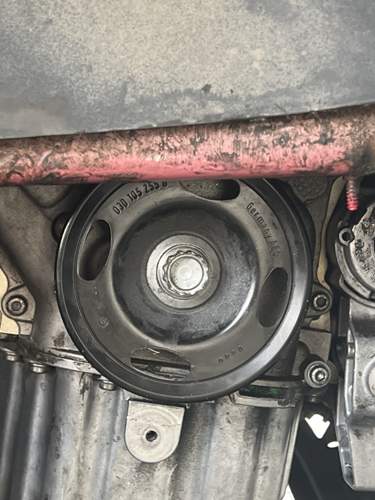

Wie wurde die Schraube denn festgezogen?
Themenstarteram 20. Juni 2023 um 17:34
Mit dem Schlaghammer plus Schraubenkleber dazu.

Wenn sich der Aufbau nicht geändert hat, ist es aber sehr riskant einfach so die Schraube zu lösen bzw anzuziehen.
Der Flansch dahinter hat nur eine ganz kleine Nase und könnte sich lösen/verdrehen durch die Kettenspannung wenn die Schraube weg ist.
Folge wäre ein Motorschaden wegen falscher Steuerzeiten.

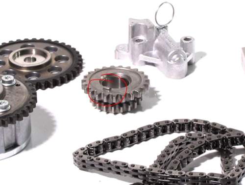

Ist wohl noch so, wie ich es kenne. Meines Wissens ist das Rad recht lose auf der KW, der "Schrauba" meint es wäre wohl rauf geschrumpft. Wäre mir neu, aber vielleicht weiß es jemand ganz genau...
Blg-zahnrad

Unter dem Fahren hat sich einfach alles gelöst der Keilriemen, die Schraube fiel heraus usw,...
Die Wasserpumpe blockierte auch
Kleine Anekdote: ich habe schon ein Zahnrad gesehen, da wurde der Keil neben die Nut gemacht und angeballert. Der Keil war natürlich komplett zerdrückt. Die Steuerzeiten stimmen trotzdem, das Rad hat ja keinerlei weiterer Fixierung...
Wieviel Nm kann denn dein Schlagschrauber anballern?
Die Schraube kriegt ja nun doch etliche Nm:
Kurbelwellenriemenscheibe/Schwingungsdämpfer:
Hohlschraubenkopf = 150 Nm + 180°
Vollschraube = 90 Nm + 90°

Also laut meiner Anleitung ist das Rad nur rauf geschoben, so wie mir bekannt...
Blg-zahnrad

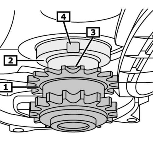

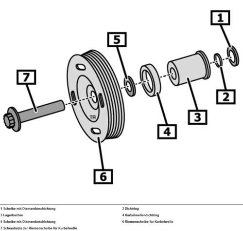

Reibscheiben vergessen? (1+5)
Blg-zahnrad
Themenstarteram 20. Juni 2023 um 20:30
Die nummer 1 und 5 hab ich nicht aber die Nummer 3 und 4 sind neu
