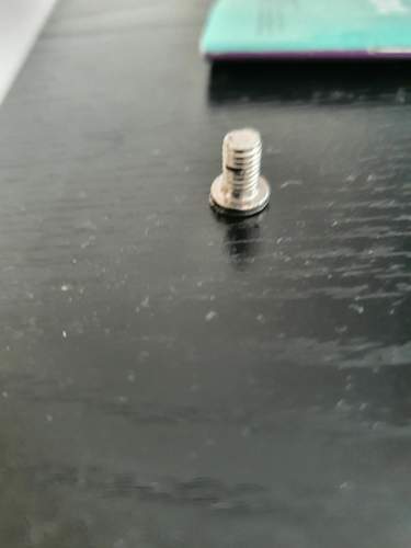

Schraube im Reifen er feliert keine Luft. Kann ich die rausziehen, habe bei Winterreifen Tausch bemerkt.

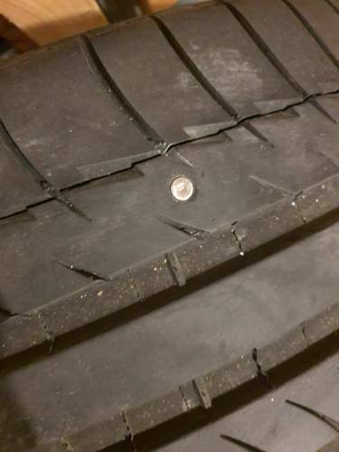

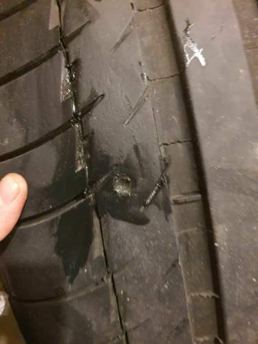

Mit dem Pilz kann mann bis 300 km Reifen flicken. Er hat keine Luft verloren. Somit ist die Seitenflanke ok.Die Schraube ist in den Bereich wo mann ihn flicken kann.

Fakt ist : Die Schraube steckt an einer unbedenklichen Stelle und kann somit entfernt und das Loch mit einem Pilz geflickt werden.
Wer da Schiss vor hat, der soll seine sauer verdiente Kohle für einen neuen Reifen verbrennen.
Sehe ich auch so, macht mein Reifenhändler seit 30 Jahren so. Er war mal bei einer Schulung, da wurde der Reifen nach der Reparatur zum Platzen gebracht. Die reparierte Stelle ist nicht gerissen.

Meiner meinte, dass dies nur bei ZR oder sobald die Flanke erreicht ist nicht mehr ginge.
Hab ich auch immer so gemacht. Hat immer gehalten bis die Reifen runter waren. Also sehe ich keinen Grund unnötig Geld zu verbrennen.
@tororoso: Angesichts der Schraubenlänge sowie dem sichtbaren
Restprofil wäre mir die Sache viel zu heikel, weiter mit diesem Reifen
zu fahren!
Jetzt auf Winterräder wechseln und im Frühjahr entweder zwei oder
vier neue Sommerreifen anschaffen! Und gut is!

Da ist reichlich "Fleisch" auf dem Reifen und die Schraube war ja nicht mal durch.
Man kann auch alles dramatisieren!
Hätte jetzt auch 6- 7mm Profil geschätzt. Zum wegschmeißen definitiv zu schade. Würde aber trotzdem mal beim Reifenhändler, abpressen und ggf. einen Stopfen einziehen lassen.
Habe mal gehört, dass man solche Beschädigungen verschließen muss, auch wenn keine Luft austritt. Anscheinend kann eindringendes Wasser das Gewebe beschädigen.
Aber da fragst besser einen Profi.
