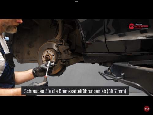

Hallo, wollte den Bremssattel abschrauben um neue Bremsbeläge einzubauen. Habe es mir auf einem Video angesehen und bei diesem Audi A4 B8 wurde ein 13er Steckschlüssel angegeben. Also Reifen runter, Brenssattel Plastik von den Schrauben entfernen, siehe da, keine 13er Schraube, sondern eine Art Sechskant. 8er Inbus zu klein, 9er Inbus zu groß ?? Was benötige ich da für ein Werkzeug? Kann mir jemand einen Tipp geben?

7er Inbus, steht auch gross im Video. Vorallem kommt nicht einmal im Video mit SW 13 vor.

Er zeigt doch im Video wie er die Kappen abnimmt und welches Werkzeug (im Untertitel sogar mit Angabe der Größe) er benutzt. Wenn es an solchen Grundlagen fehlt, sollte man überlegen ob man für die Arbeit qualifiziert ist.

Vielleicht meine Frage mal richtig lesen, denn der Bit 7 mm ist bei den Schrauben meines Bremssattels viel zu klein. Brille aufsetzen beim lesen der Frage, dann Antworten.

Dann mach mal ein Foto? Es gibt nur 7mm Inbus Führungsbolzen oder Schraube 16 SW glaube ich, bei den grossen Bremssätteln. Deine Nummer vom Bremssattel ist die kleine Anlage mit 314mm und die hat einen 7er Inbus!
Wenn der 7er Inbus zu klein ist, dann wird der wohl ausgenudelt sein im Führungsbolzen.
Unten Fotos von den 2 Möglichkeiten und es gibt nur diese vom Werk aus.
