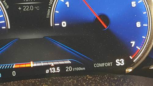

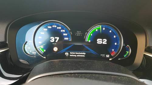

@Hoofy schrieb am 24. April 2018 um 14:41:01 Uhr:
Kann man das codieren? Ist mir befindet Probefahrt aufgefallen und finde ich echt doof.
meines Wissens Nein, Aber was ist daran doof? Warum willst du den Gang wissen?
Der Alpina hat eine ganz andere Getriebesoftware, deshalb werden die Gänge angezeigt. ;) Hat in dem Fall nichts mit dem Kombiinstrument zu tun.

Ich hab es einfach gerne das ich das sehen kann in welchem Gang ich mich befinde. Ist vielleicht auch Gewohnheit, weil die VAG Autos das hinter dem D oder S immer anzeigen.
Hallo!
In dem Fall muss man das Getriebe umflashen auf Alpina. Das kann kein Bimmercode oder Carly.
Die VW Modelle haben im Übrigen selten eine Automatik, die haben ein DKG und da sieht man es halt auch im Normalmodus.
CU Oliver
Joystick nach links und schon sieht man die Gänge... glaube auch beim normalen Tacho.

Hallo!
Gangwahlhebel nach links und auf Sport gehen zeigt immer die Gänge an. Hier geht es beim Flash des Getriebes um die Anzeige der Gänge bei D!!!
CU Oliver

Ist ein DSG kein Automatikgetriebe? Der 5er nutzt eine Wandlerautomatik und VW in den meisten Modellen ein automatisiertes Getriebe mit zwei Kupplungen. Beides kann man unter "Automatik" zusammenfassen. Und bei beiden gibt es fest definierte Gänge, die dementsprechend auch angezeigt werden können. Ich komme auch von VW und vermisse ebenfalls die permanente Anzeige des eingelegten Ganges. Im Sportmodus möchte ich dazu nicht fahren müssen. Ist natürlich keine große Sache, aber wenn man schon ein virtuelles Cockpit nutzt, könnte man es doch etwas besser konfigurierbar machen.
Hallo!
Eine 8-Gang-Automatik und ein DKG (bei VW DSG genannt) sind zwei unterschiedliche Paar Schuhe. Nur weil das DKG/DSG auch einen "Automatik" Modus hat, ist es keine Automatik und das merkt man auch.
CU Oliver
