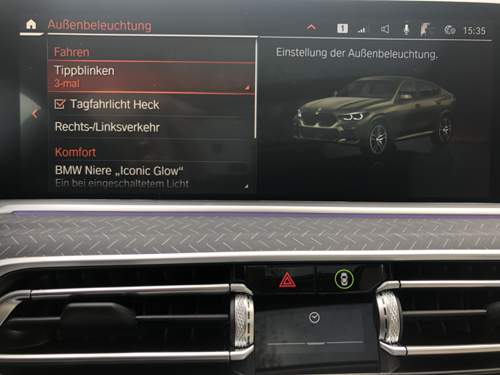

@Waveshaper schrieb am 10. April 2022 um 07:18:17 Uhr:
Weiterhin keine Chance. Egal ob ID6 oder OS7.
Warum funktioniert es mit ID6 bei G11? Ist doch gleiche Hardware (BDC).
Ich bilde mir ein beim G06 gibt es da das Häkchen zu setzen...muss ich nachher mal schauen wenn ich drin sitze!
@Caca-King schrieb am 10. April 2022 um 12:54:51 Uhr:
Weiterhin keine Chance. Egal ob ID6 oder OS7.Ich bilde mir ein beim G06 gibt es da das Häkchen zu setzen...muss ich nachher mal schauen wenn ich drin sitze!
Das Häkchen gibt es auch beim G3x nach dem Codieren. Es hat nur für TFL Hinten keinerlei Bedeutung.
@Schieri schrieb am 10. April 2022 um 14:15:58 Uhr:
...das ist meine Auswahl AB WERK!
Für was ist dann die Funktion: "Tagfahrlicht Heck"?
@Caca-King schrieb am 10. April 2022 um 15:39:13 Uhr:
Für das TFL Heck, offensichtlich.
Nur funktioniert es halt beim G3x nicht.
Selbst wenn man das codiert und dann den Haken setzt hat das keine Wirkung. So wie @Schieri schrieb.
Anders als bei anderen Modellen....
Ein G06 oder G11 ist halt kein G3x.
