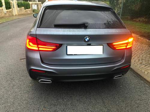

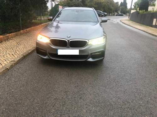

@Schieri schrieb am 22. Dezember 2021 um 06:55:54 Uhr:
@JoaoAlves schrieb am 21. Dezember 2021 um 23:35:12 Uhr:
I-Stufe ist aktuell bei mir S15A-21-7-562, also nicht die aktuellste Version. Bei Bimmercode auf Headunit gehen und hier Daytime Running Light suchen. Dann bei „Checkbox daytime Running light“ auf aktiv stellen. Im iDrive, bei Fahrzeugeinstellungen, Licht, hast du dann die Option das Tageslicht hinten ein oder auszuschalten.
Das stimmt bedingt. Man kann dann generell das Tagfahrlicht ein- oder ausschalten. Nur bleibt es hinten immer dunkel. Zumindest ist das bei mir so.
Bei dir lässt sich damit hinten das TFL aktivieren?
Was meinst du, mit „…nur bleibt es hinten immer dunkel“? Bei mir ist das Licht jetzt hinten immer an und normal hell und ich kann das im iDrive bestimmen, ob es an oder aus sein soll. Also, ja, bei mir lässt sich das TFL hinten aktivieren.
Das ist insofern interessant, da du damit m.W. der erste Mensch im Internet bist, dem das gelungen ist.
Alle Foren, Codierer etc. beißen sich seit Jahren die Zähne an dem Problem aus....
Daher wäre es schon sehr spannend zu wissen, was genau du im Detail codiert hast und evtl. Bilder zu sehen.
@KaiMüller Oben habe ich schon ganz genau beschrieben, wie ich codiert habe. Sobald ich die Gelegenheit habe, werde ich ein Video machen und euch zeigen, dass hinten das TFL an ist.
Das wäre prima.
Es war auch keinerlei Vorwurf gemeint, nur großes Interesse.
Ich möchte auch mein Interesse bekunden, denn das muß ja wenn dann in den Expertenfunktionen vorhanden sein, denn die normale Checkbox ist es ja nicht.
Hast Du eventuell eine andere Länderausführung als Deutschland?
Nein, es ist nicht im Expertenmodus. Wis oben geschrieben, findet man das im Headunit in den normalen Codierungen. Steht oben, wo genau. Eines weiß ich, die Codierungen, die möglich sind hängen von der Ausstattung des Autos ab.
Hier ein Video mit dem TFL hiten an.
TFL hinten an
Welches Lichter sind vorne an?
Das frage ich mich auch, denn im KI leuchtet die Kontrolleuchte für das Abblendlicht ...
Nicht, dass wegen der Dunkelheit die Lichtautomatik (ja, die geht u.U. auch bei "0"!) ganz normal das Licht angeschaltet hat.
Dann leuchtet natürlich hinten. Doh!
Wette darauf, dass das Abblendlicht an ist.
War bis jetzt bei meinem G-Modell nach jedem Update so, dass egal ob der Schalter auf Abblendlicht oder 0 stand, immer das Abblendlicht an ist. Das muss ich jedes Mal umcodieren, damit 0 nur noch DRL ist.
Und wie gesagt, die Codierung der CB für DRL bekommt fast jeder Kunde von mir kostenlos dazu. Aber er aktiviert nicht DRL hinten.
Aber ja, der erste Gedanke ist dass DRL hinten geht wenn bei 0 die Lichter hinten an sind.
Jup, auch meine Vermutung.
Allein wg. dem grünen Licht im KI.
Das dürfte bei TFL nicht an sein.
Was wir suchen ist ja vorne nur die "Ringe" und hinten trotzdem Licht.
Was heißt „KI“
Kombiinstrument
Hier noch zwei Fotos. Lichtschalter ist auf "0". Rechter Blinker ist an. Meine Scheinwerfer sind Adapativ, also nicht rund, die Rundung ist nicht ganz zu.
Wenn das nicht TFL ist, was ist es sonst? Vorher hatte ich gar kein Licht hinten, wenn der Schalter auf "0" war.
Stelle jetzt mal auf 0, dann sieht du ja ob es TFL oder Abblendlicht ist.
Vorher heißt, Du hast ein Update bekommen? Welchen Softwarestand hattest du vorher ungefähr? 2019 oder jünger?
