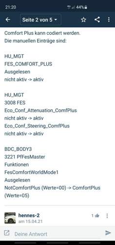

Was verändert denn der Comfort Plus Mode?

@whopper schrieb am 12. Juli 2021 um 21:50:38 Uhr:
@thcyrus schrieb am 12. Juli 2021 um 21:07:51 Uhr:
Ja. Macht sich wirklich gut bei schlechten Straßen.
Wieso bei schlechten Straßen?
Meine Hoffnung vom Comfort Plus war, das Lenkrad auf Sport zu stellen, da ich es gern etwas schwerer drehen möchte.
LG
Es gibt noch den Sport Plus zu codieren. Ist so ähnlich zu Comfort Plus zu codieren.
@thcyrus,
den Sport plus habe ich von Haus aus, ist ein M Paket.
Dort habe ich die veränderte Lenkung erst bemerkt.
