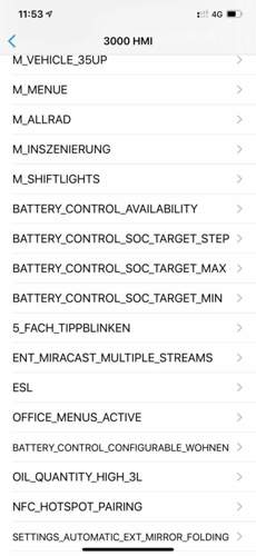

Ich habe nun im Menü, wie im Anhang zu sehen, das Tippblinken auf 5 gesetzt. Ich kann es im Menü im Auto auch sehen aber nicht aktivieren. Er setzt kein Häckchen sondern bleibt immer auf 3. Muss ich es noch an anderer Stelle aktivierbar machen so wie beim piepsen des Ver- und entriegelns?
Vielen Dank und viele Grüße
Sascha

Da muss noch etwas im Expertenmodus gemacht werden. Wurde mir über Binmer-Support geschrieben. Was genau weiß ich nicht mehr, da ich im Expertenmodus nichts machen wollte. Wenn Du Dich ran traust, schreib den Support mit dem Problem über die App an und die antworten dir dann sehr schnell.

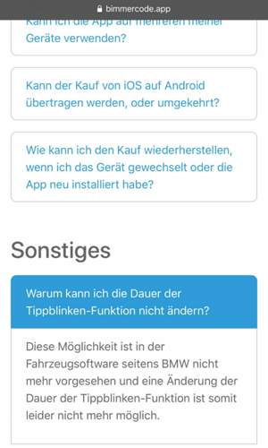

Laut Supportbereich von BimmerCode ist das Verändern des Tippblinkens seit nem Softwareupdate nicht mehr möglich.
Geht das mit E-Sys noch?
Ich hatte das neben BimmerCode irgendwo gelesen und denke es geht gar nicht mehr. ;-(
Finde den Artikel leider nicht mehr. Andere Foren widersprechen sich aber auch.
