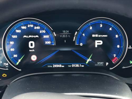

@BMW_F36 schrieb am 28. April 2019 um 11:14:29 Uhr:

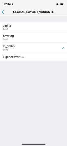

Kann mir jemand sagen wie man beim Alpina Tacho codieren zusätzlich den Alpina Schriftzug rein codiert?
Hallo
Zuerst:
1. GLOBAL LAYOUT VARIANTE = alpina Werte 02
Und dann
2. LOGO SCHRIFTZUG = b5, b7......
Auswählen.

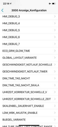

Bin neu und verstehe natürlich nur Bahnhof.
Die Global layout variante ist im Expertenmodus des Bimmercods oder sind dies Infos unter Codierer.
Im Expertenmodus kann ich global layout nicht finden
@Murphy112 schrieb am 17. Mai 2019 um 20:09:51 Uhr:
Geht auch Im Expertemodus mit BimmerCode

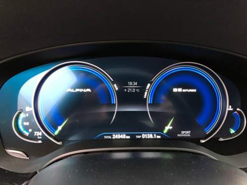

Was passiert eigentlich bei einem Hybrid, wenn man Alpina codiert? Insbesondere mit der „Energie-Lade-Anzeige“?
