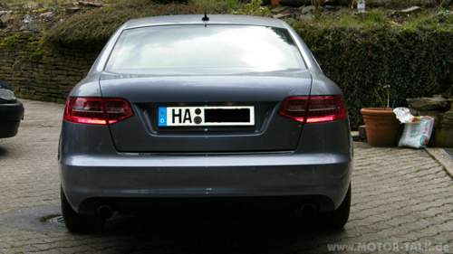

hier ist ein kleiner vorgeschmack auf den Heckumbau den ich schon lange geplant hatte!!!!.....
Die Bilder sagen im moment mehr als genung und ich kann es kaum abwarten heute abend um 19 Uhr bekomme ich mein auto nach geliefert.
achtet mal besonders auf den verlauf der bilder immer mehr Facelift 🙂))))

Ich habe es nun auch getan.
Der Umbau war relativ leicht.Das besorgen der Teile eine Qual.
Die inneren Rückleuchten und die Heckklappe habe ich 4 Monate nach gesucht,sämtlich Autoverwerter genervt,war einfach nichts zu holen.
Durch Zufall bin ich dann an einen Autoverwerter aus Rotterdam gestossen,der hatte gleich 3 Heckklappen.
Hier nun die Kosten,
Heckklappe mit Kabelstrang,Innenverkleidung,Griffleiste etc 190€
Heckschürze mit Diffusor 90€
Rückleuchten 290€
Steuergerät 130€
Kleinteile wie Stecker,Stützteil,Einstellteile 60€
Komponentenschutz entfernen ca 50€,Termin erst am 10.5
Lackierung 350€, Man sieht einen Unterschied zum Rest des Autos.Entweder lass ich es noch anlackieren,oder ich lass ihn komplett folieren.

Für die arbeit hast du meine Annerkennung.....für die Bilderauswahl gibts ne 6 !!!!

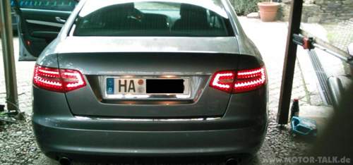

Und wie ist das nun mit dem Kaltscann ???
DVD hat schon zwei mal gefragt und mich interessiert es auch, ausserdem leuchtet der innere Teil des rechten Rücklichtes nicht.
dochdoch,die LED leuchten alle,man sieht es nur nicht auf dem Bild.Irgentwie hat meine Kamera Probleme mit leuchtenden LED.
Was soll mit dem Kaltscan sein,funktioniert wie es sollte,kein Aufblitzen.Steuergerät mit Index N wurde ja eingebaut.

Also normal auf LED Rückleuchten codiert ??

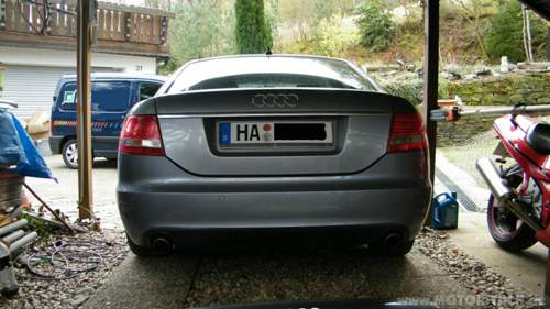

Auf 2 Bildern ist das gleiche Licht aus.....einmal in der Garage einmal draussen....das lag nicht am Fotoapperat..... 😉
Wenn vorher schon die VFL LED Rückleuchten montiert waren,wird die Codierung vom alten Steuergerät übernommen.Ansonsten 131072 (Highline) dazu addieren.
Wichtig ist das neue Steuergerät ,das sollte die Teilenummer 4F0910289N haben.
Habe eben mit Handy fotografiert,im ersten Beitrag von mir eingefügt.
