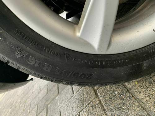

Hallo Zusammen,
Da es in kürze in den Schnee gehen soll, habe ich mir Schneeketten für mein Fahrzeug bestellt.
A3 8V 3-Türer 2.0 TDI 150 PS quattro
Jetzt habe ich in die Bedienungsanleitung geschafft und dort gelesen, das nur vorne Schneeketten montiert werden dürfen, damit kann ich leben, habe eh nur ein paar Ketten gekauft. (Gelb eingerahmte Texte)
Was mich jedoch irritiert, der Auszug aus der Bedienungsanleitung. Wenn ich danach gehe darf ich die die Ketten nur auf 17 Zoll Alu- oder 16 Zoll Stahlfelgen montieren.
Heisst das auf meinen 16“ Alufelgen darf ich jetzt keine Schneeketten fahren? Kann das sein? Muss ich jetzt noch andere Felgen kaufen?

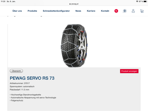

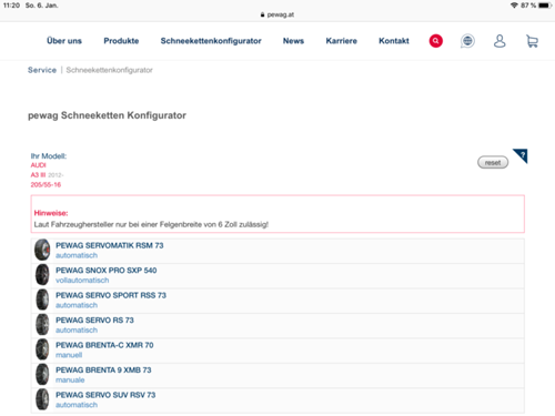

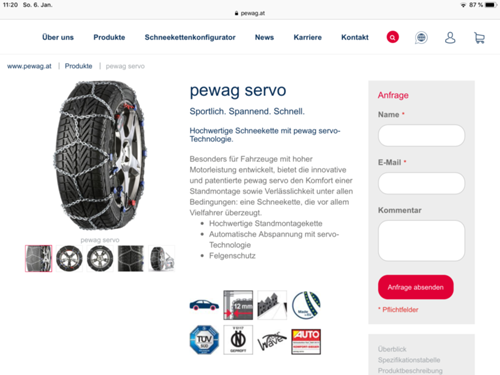

Lt. Pewag sind die für 6“ Felgen zugelassen.
